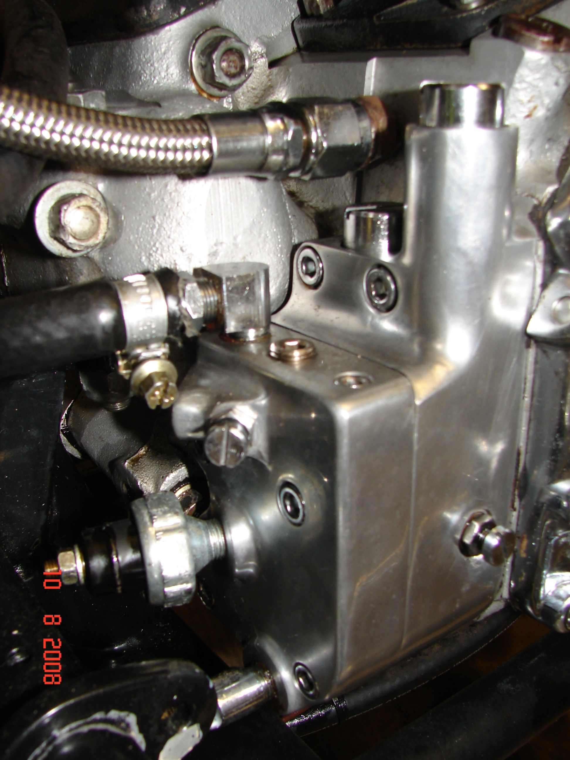

hmmm, fakt ist so oder so, dass ich bei geschlossenem öltank einen so hohen druck habe, dass das öl aus allen dichtungen rausgepresst wird......sobald der druck weg kann (ohne stopfen im tank) ölen nur noch die stössel. der tropfenöler soll angeblich auch druck aus dem kurbelgehäuse abbauen (sagte mir ein hd-dealer). was macht man mit dem öler wenn man nen belt fährt...wird der zugestopft, in den öltank geleitet, oder ins freie? und, hat der originale öltank eine art entlüftung....vielleicht durch den schraubverschluss???
so sieht das bei mir aus. von dem tropfenöler geht ein schlauch direkt in den öltank.

Re: Pan abdichten
Hallo Nurfluegler,
die „normale“ Entlüftung (wie Du sie bezeichnest), ist die Tankentlüftung. Die andere (ins Primär) ist die Motorentlüftung. Die darf nicht in den Öltank. Einfach ins Freie führen.
