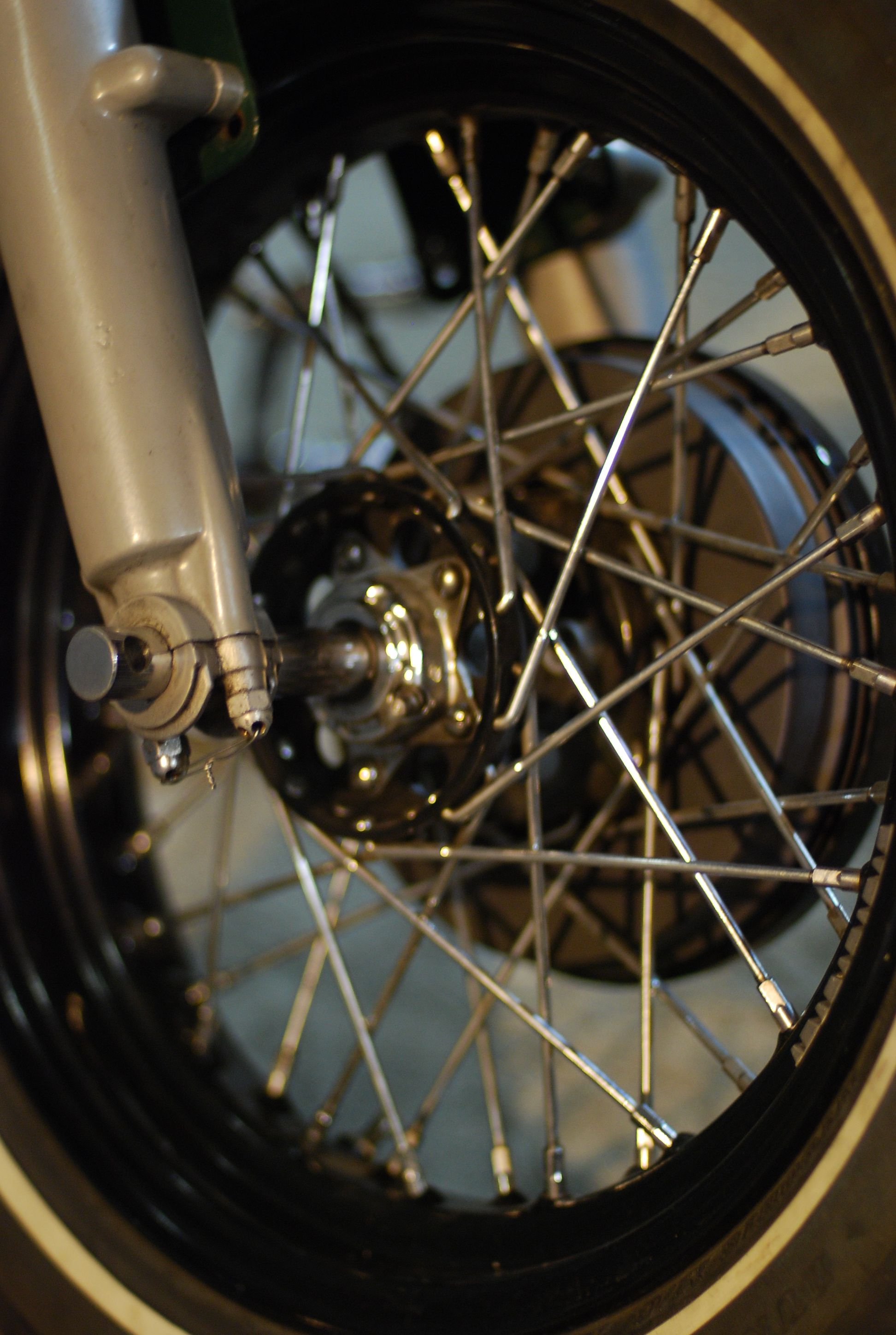

wollte auch gerne auf Scheibenbremsen wechseln habe ein paar Fotos von meiner Front.
Funktioniert das mit dem Strocker Montagekit vorne FL/FLH 73-84
Müsste dann noch ne andere Radnarbe vorn einziehen für die Bremsscheibe oder?
