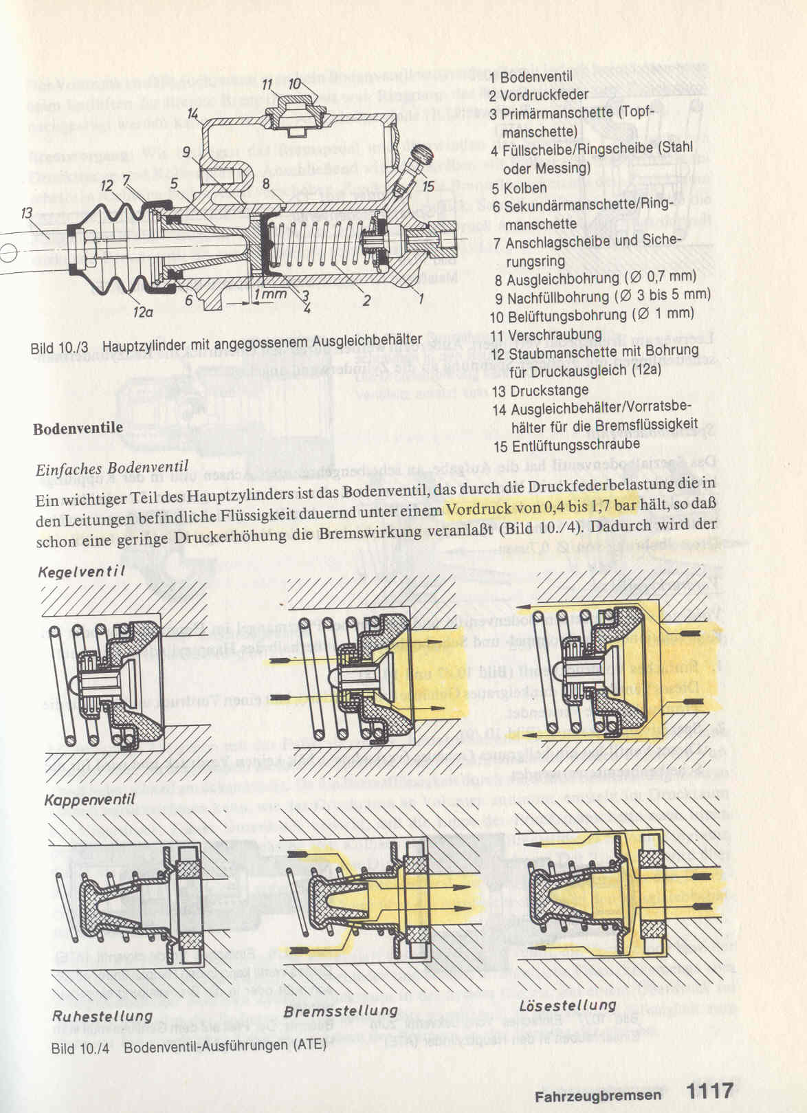

Re: Der Shovelneuling und die Bremse
Hab mal in meinen alten Unterlagen gekramt und eine Funktionsskizze rausgesucht:
Um zu Gewährleisten, dass der Kolben (5) immer in Endstellung kommt, muss da ne Feder drin sein. Das sichert auch das Nachlaufen der Bremsflüssigkeit durch die Nachlaufbohrung (8). Geht der Kolben nicht ganz zurück und die Bohrung ist nicht frei, die Primärdichtung würde die Nachlaufbohrung verschließen, würdest Du irgendwann ins Leere treten....
Mitr ist kein Hauptbremszylinder bekannt, in dem keine Feder konstruktiv vorgesehen ist.
LG
HauptbremszylinderFunktion.jpg (180 KB)Um zu Gewährleisten, dass der Kolben (5) immer in Endstellung kommt, muss da ne Feder drin sein. Das sichert auch das Nachlaufen der Bremsflüssigkeit durch die Nachlaufbohrung (8). Geht der Kolben nicht ganz zurück und die Bohrung ist nicht frei, die Primärdichtung würde die Nachlaufbohrung verschließen, würdest Du irgendwann ins Leere treten....
LG

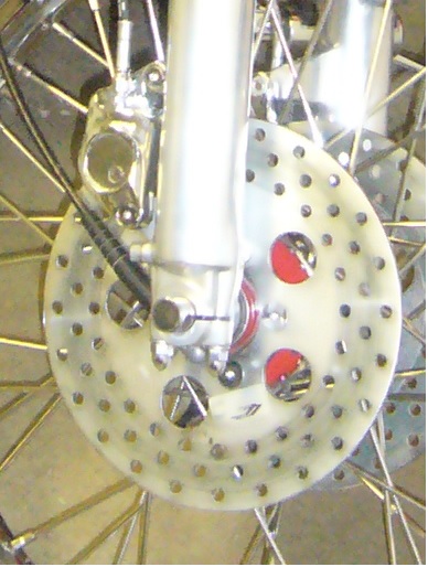

Also ersma vielen Dank an alle, dass ihr euch die Mühe macht, mir die Bremse zu verklickern. Ich denke, jetzt habe ich Grundlagen, um alles nach und nach zu zerlegen, prüfen und instandzusetzen.
Ich war ja vorhin bei meinem Schrauber, weil mir nach Umbau auf Speiche vorn die passenden Spacer gefehlt haben und ich jetzt eine andere Bremsscheibe brauche (anderer Schraubendurchmesser). Aber er sagte, das passt so nicht. Er muß was von der Achse abdrehen. Also den Hobel dort stehen lassen und mit der Hinterbremse bis nächste Woche warten.
Ich denke, ich muß in jedem Fall eine Feder ans Bremspedal hängen. Vorhin quietschte die Bremse erst nach 15 km Autobahnfahrt (ohne Bremsbetätigung).
