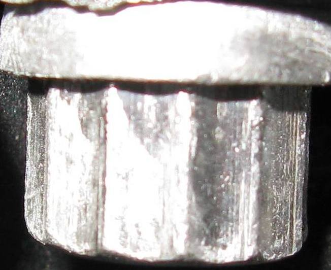

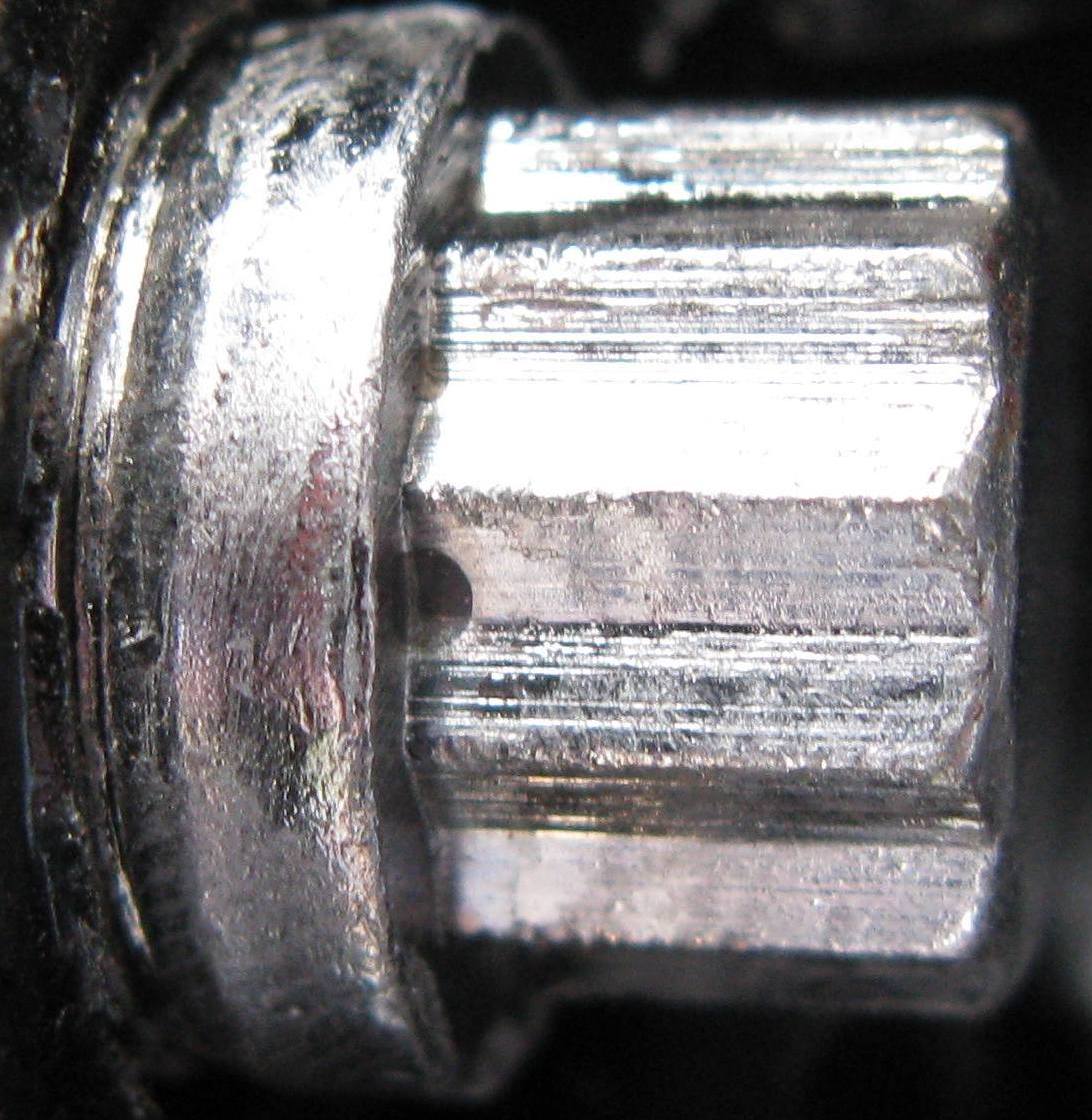

Hallo Lutz und alle die es interessiert,
Makroaufnahmen von so perspektivischen Sachen wie runden Schrauben zu machen, ist gar nicht so einfach: entweder ist der Fokus außen oder innen - und dann noch der heiße Motor
Langer Rede kurzer Sinn: Ich habe mir alle Schrauben angesehen: da blüht nix und es wächst auch kein Gras (zumindest noch nicht nach 6 Monaten).
hier noch die versprochenen Fotos:
