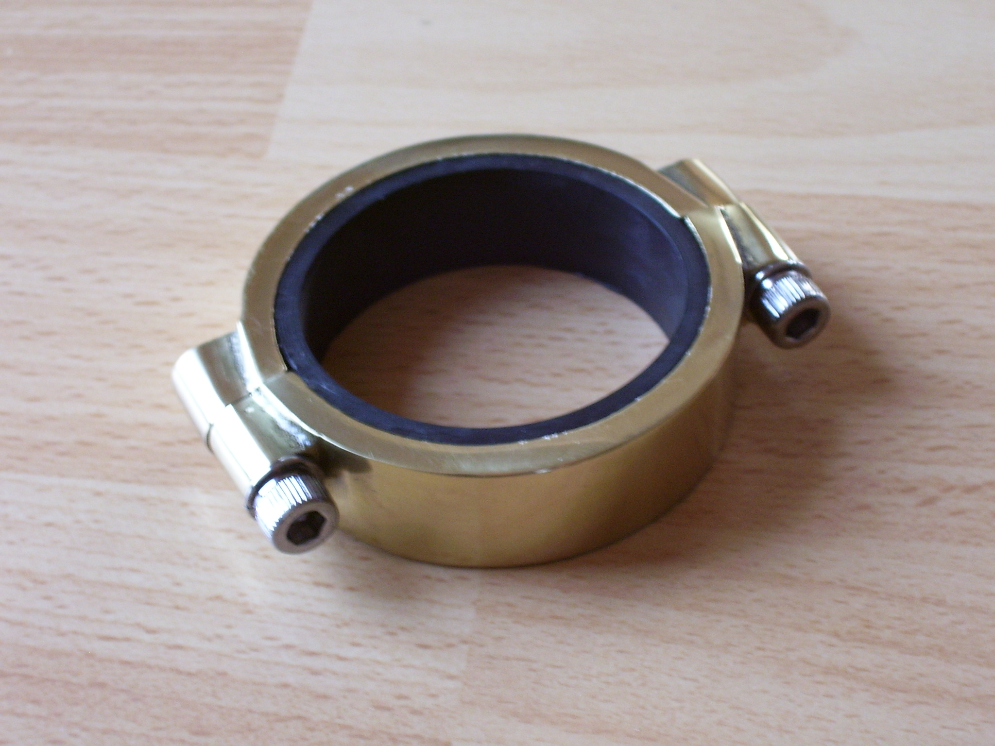

Re: S&S Super E Bedüsung bei einer 1340er shovel
Hallo Oeldaumen
Muß nicht zwangsläufig undicht sein. Hab ich auch verbaut und ist dicht. Nutze allerdings die dicken Kupferschellen.Ich habe ein O-Ring Manifold mit Rubberbandschellen verbaut
100_0405.JPG (809 KB)Re: S&S Super E Bedüsung bei einer 1340er shovel
Undichtes Manifold.... dann wären die Kerzen auch eher hell und nicht schwarz...... weil Nebenluft magert ja eher ab
Meine Erfahrung: schwarze Kerzen gibts auch, wenn die Motoren wenig oder keine Kompression mehr haben. Die Düsengröße bleibt, aber die notwendige Kraftstoffmenge für eine optimale Verbrennung sinkt.
