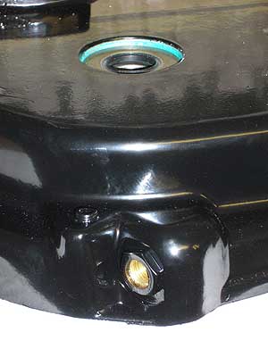

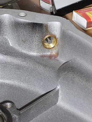

Hätte da noch eine Reparaturanleitung für ein vermurkstes Gewinde der Ölablassschraube des Alu-Primärkastens. Hatte das seinerzeit immer mit Silikon eingeklebt, Vorbesitzerschaden.
Ein Sportskollege, beruflich Gas-Wasserinstallateur und Kesselbauer, hat mir das dann behoben: Die haben nämlich alle zölligen Gewindeschneider für Innen- und Außengewinde in der passenden Größe in der Werkstatt, gehört nach seiner Aussge zur Grundausstattung eines jeden GWS-Betriebes. Also mal beim Installateur um die Ecke fragen, oder mir den Primärkasten schicken, für nen 20er (all inclusive) sollte das gehen.
Als Zwischengewinde - altes Gewinde musste ja ausgebohrt werden - kam eine stabile Messing-Gewindebuchse aus der Drucklufttechnik, in jedem Baumarkt für 2 Euro zu haben zum Einsatz. Eingeklebt, dicht und fertig. Praktischerweise hat das Zwischengewinde einen Überstand, sodass sich das auch bei Anwendung brutaler Gewalt nicht mehr mitdrehen und ausreißen kann, wenn es zuvor bis zum Anschlag reingeschraubt und mit Loctite verklebt wird.

Fotos dazu:
Bild Oelablassschraube1.jpg (851 KB)
Bild Oelablassschraube2.jpg (812 KB)
