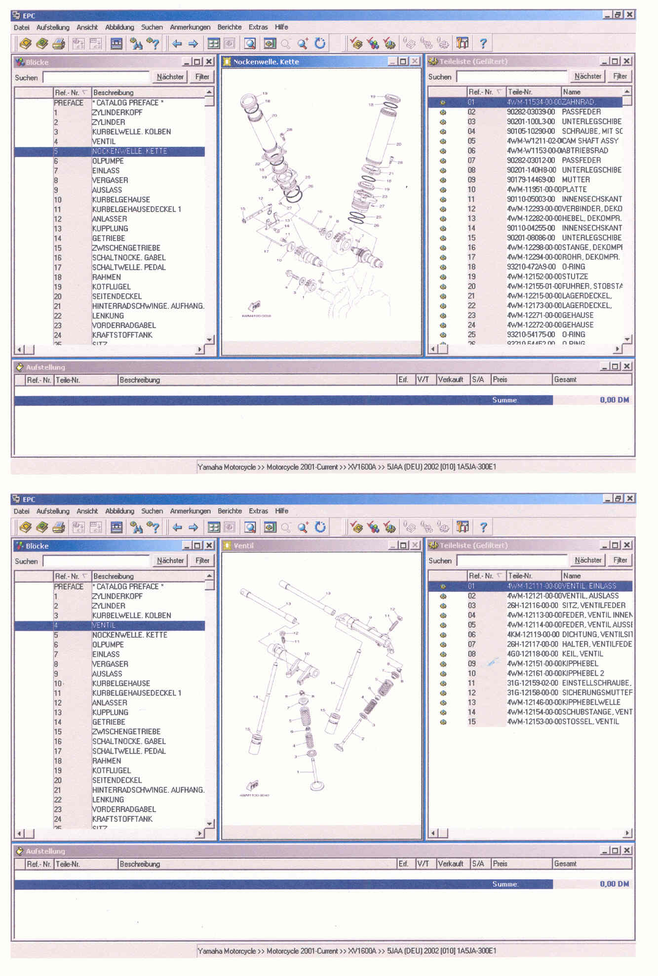

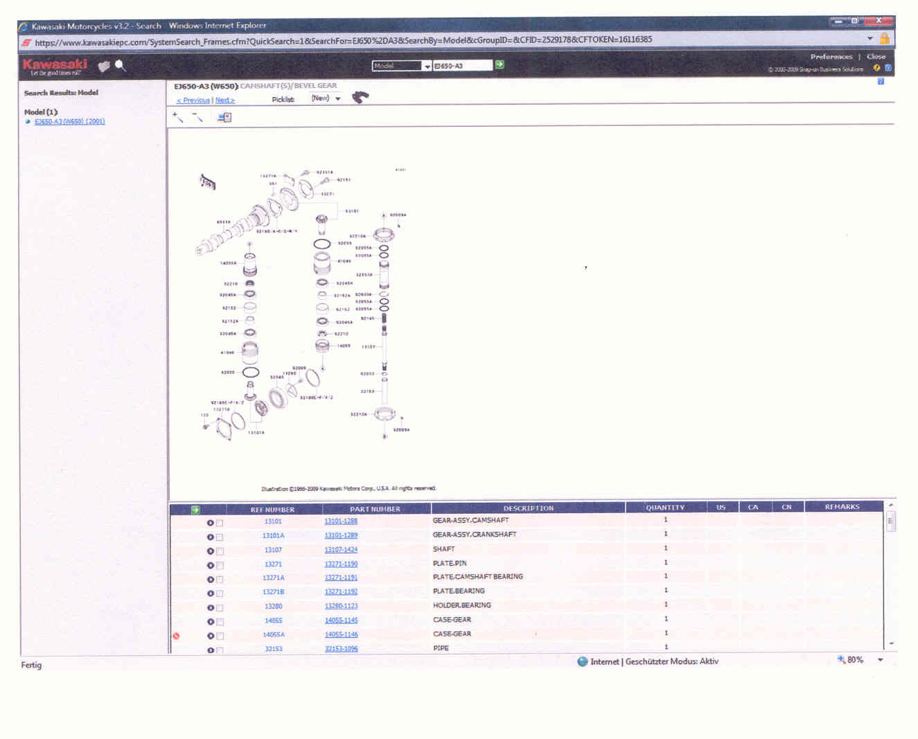

Re: es sind Stößelstangen
und hier ist der Beweis :wink: :
Auszüge aus den Teilekatalogen von Jahama und Kawaski
