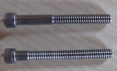

ich benötige 1,5" lange 1/4-20 Stehbolzen mit mindestens 0,5" Zoll langen Gewindegängen an den Enden (für mein Getriebe). Schrauben mit entsprechend langem Gewinde würden mir natürlich auch reichen. Den Rest kann ich ja abschneiden.
Ich habe auch schon das Gewinde einer 2,5" langen Schraube weitergeschnitten, aber leider hat mein Gewindeschneider auch den Durchmesser der Schraube auf 0,23" verkleinert und das ist inakzeptabel (siehe Bild).
Deswegen suche ich entweder Stehbolzen oder Schrauben mit entsprechender Gewindelänge - oder muß dann halt 18 Teuro für 'nen Meter Gewindestange ausgeben.

Bei HD kostet oben abgebildete Schraube verzinkt 2,50€. Bei MCS habe ich 0,90€ pro Stück in Edelstahl bezahlt.

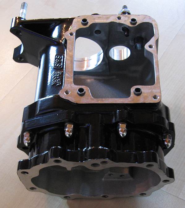

) wo Du an Deinem Getriebe-Projekt diese Schrauben brauchst???

möchte den raren Flansch per Stehbolzen am Getriebe befestigen.
Für die unteren vier Befestigungspunkte kann ich 5/16 UNC->UNF OEM Stehbolzen verwenden.
Für die oberen suche ich halt die 1/4 UNC Teile.
(Auf dem Bild da, wo die 4 Schrauben zu sehen sind)

und extra für Lutz noch das Endergebnis.
Danke an Klaus für die Schrauben.
(...und das Problem des Farbunterschiedes zwischen Gehäuse und Flansch ist nun auch gelöst
