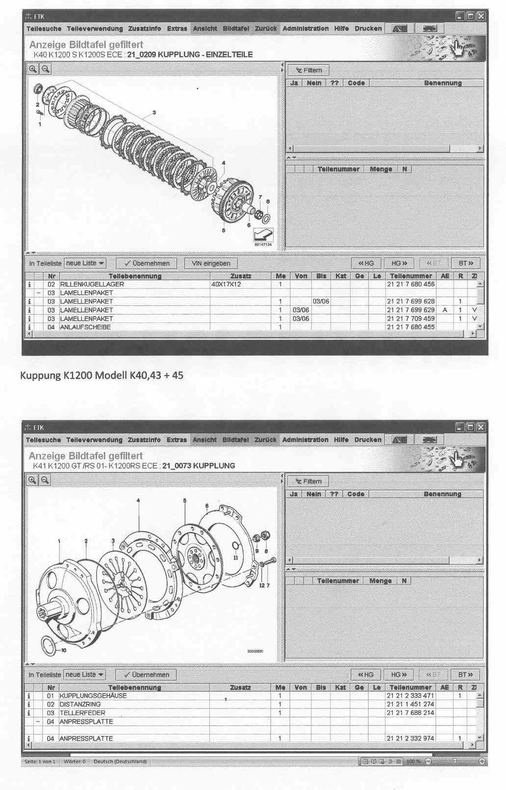

Re: Zellner Kupplung
tach, Schlaubergermodus an:
BMW hat grunsätzlich das Motorenkonzept gewechselt. Die 4Zylinder liegen jetzt nicht mehr, sonder stehen vorn, wie z.B. bei der Yahama
FZR etwas schräg quer im Wind.
Dadurch liegt die Kupplung nicht mehr wie beim Auto hinter der in Fahrtrichtung liegenden KW sondern links auf der Quer zur Fahrtrichtung liegenden Getriebeeingangswelle.
Bild beider Bauarten hier : oben neu unten alt. Die Zellner ist meines Wissens eine modifizierte Mehrscheibenkupplung.
tschüss (S-Modus aus)
BMWKupplungenK1200laengsundquer.jpg tschüss (S-Modus aus)
