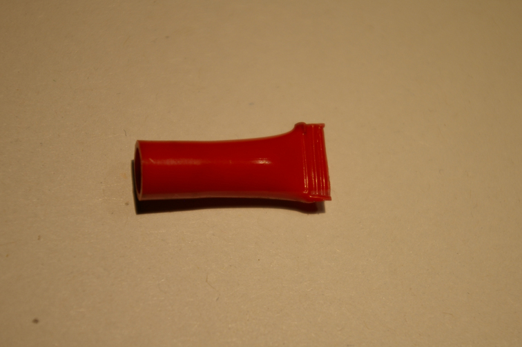

Re: Batterie explodiert fast
sorry, aber wenn die Werkstatt den Stopfen
auf der Batterie gelassen hat und den Schlauch auf diesen Stopfen gesteckt hat würde ich sie norddeutsch als extrem dösig einstufen!!
Das steht auf jedem Beipackzettel jeder Flüssig-Säurebatterie: Vor Befüllung Stopfen entfernen!!
Das lernt jeder Lehrling im 1. Lehrjahr das bevor die Batterie gefüllt wird dieser Stopfen unbedingt abzuziehen ist!!!
Außerdem ist es, wie Du schon selbst gemerkt hast extrem gefählich und ungesund für Lack und Chrom.
Falls dort Flüssigkeit ausgetreten ist, unbedingt mit viiiiel Wasser abspülen.

Andy-M
Beiträge: 93
Registriert: 04.09.2009, 07:58
Wohnort: linker Niederrhein
Beitrag von Andy-M »
was fürn Bullshit.Der Stopfen war noch aufgesteckt.Darüber wurde der Entlüftungsschlauch geschoben.Ganz großes Kino.
Danke Landmark.
Auspuffchrom hinüber,Batteriefach vollgesifft und die Fußraste hinten ist auch schön vollgespränkelt.
Jetzt warte ich mal die Reaktion der Werkstatt ab.Die wollen sich morgen dazu äußern.
Bin echt froh das das Teil nicht hochgegangen ist.
mfg Andy
das einer so dusselig ist, den Schlauch auf den roten Stopfen zu stecken??
Nee, hätt ich auch nicht gedacht.
Das geht auch nicht so einfach, weil der rote am Ende thermisch verschweißt ist. Derjenige hat sich echt Mühe gegeben :shock: und trotzdem nix gemerkt.
Muß wie Gauzy gesagt hat, der Praktikant gewesen sein.
N´ Le(e)hrling hätte sowas niiiiiiiie gemacht :wink:
