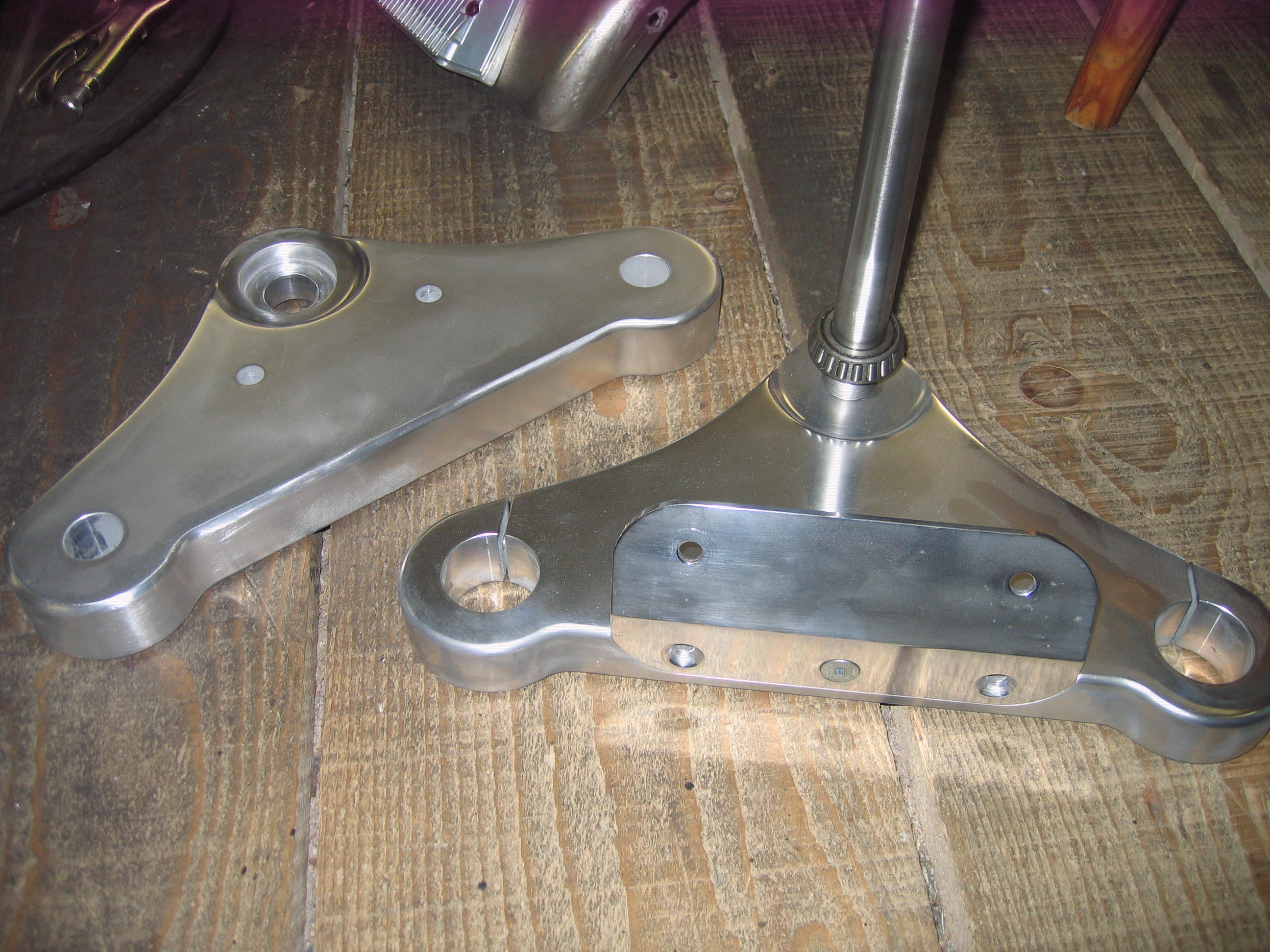

Re: 3° Gabelbrücke selber fräsen
Howdy Tilloreday,
habe meine Gabelbrücken ebenfalls selber gefräst.
Vielleicht helfen Dir meine Tips:
Der Abstand v. Unterkante "Obere Brücke" zu Oberkante "Unterer Brücke"
beträgt 183,85mm. Diesen Abstand solltest Du aber auf jedenfall bei Dir selbst aussmessen, da über die 3° Schräge das Versatzmaß gerechnet wird. Bei meiner Brücke hab ich aber noch etwas Spiel (Abstand auf 190mm) gelassen, um bei der Montage mit den Holmen das Lenkkopflagerspiel genau einzustellen. (Leichtgängigkeit bzw. Verspannen der Holme) Habe dieses Spiel bei Inbetriebnahme mit Aluscheibe auf Maß abgedreht.
Material der Gabelbrücken ist herrkömliches 7075 Aluminiumknetlegierung.
Vorteil: Sehr gute mechanische Eigenschaften, sehr gut Zerspanbarkeit.
Nachteil: Nicht korrosionsbeständig, beim farblos eloxieren wird ein champagnerfärbiger Farbton erzielt.
Bezüglich Zeichnung (wenn nötig) kann ich Dir erst am Wochenende weiterhelfen, da ich für die TÜV Abnahme erst Zeichnungen anfertigen muß.
Falls noch Fragen einf. schreiben!
Gruß Styriaman
P.S.: Hoffe mit Foto einfügen hat funktioniert!
