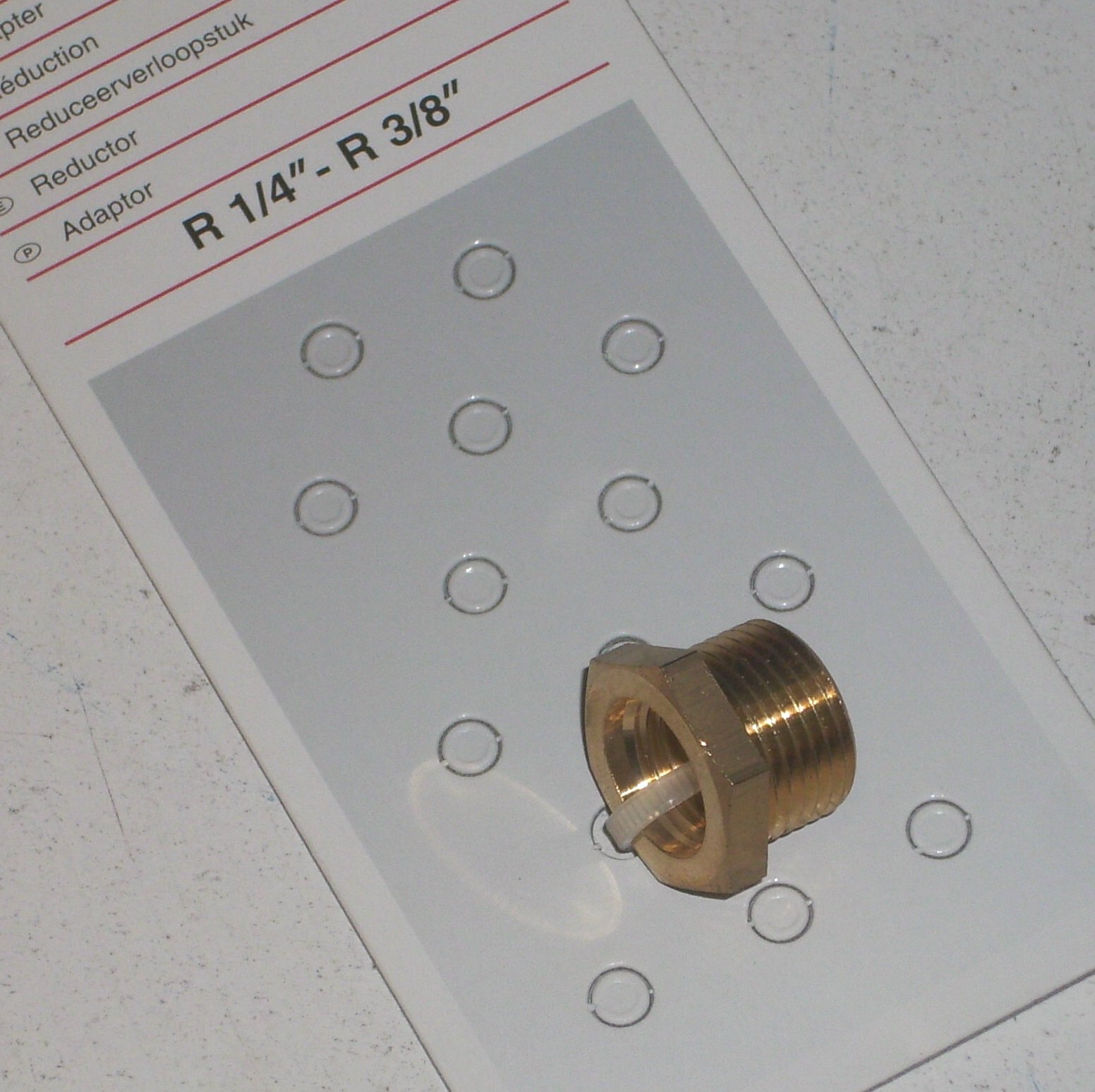

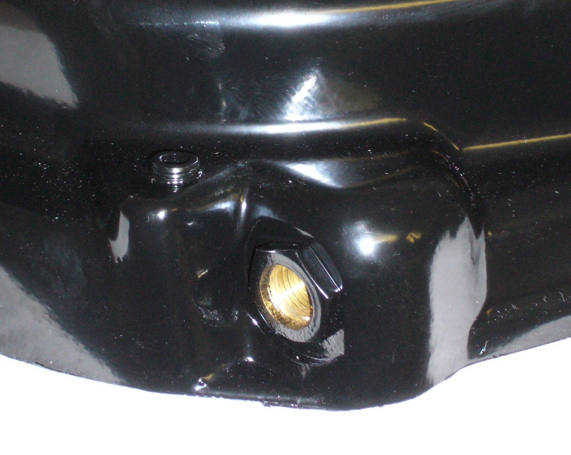

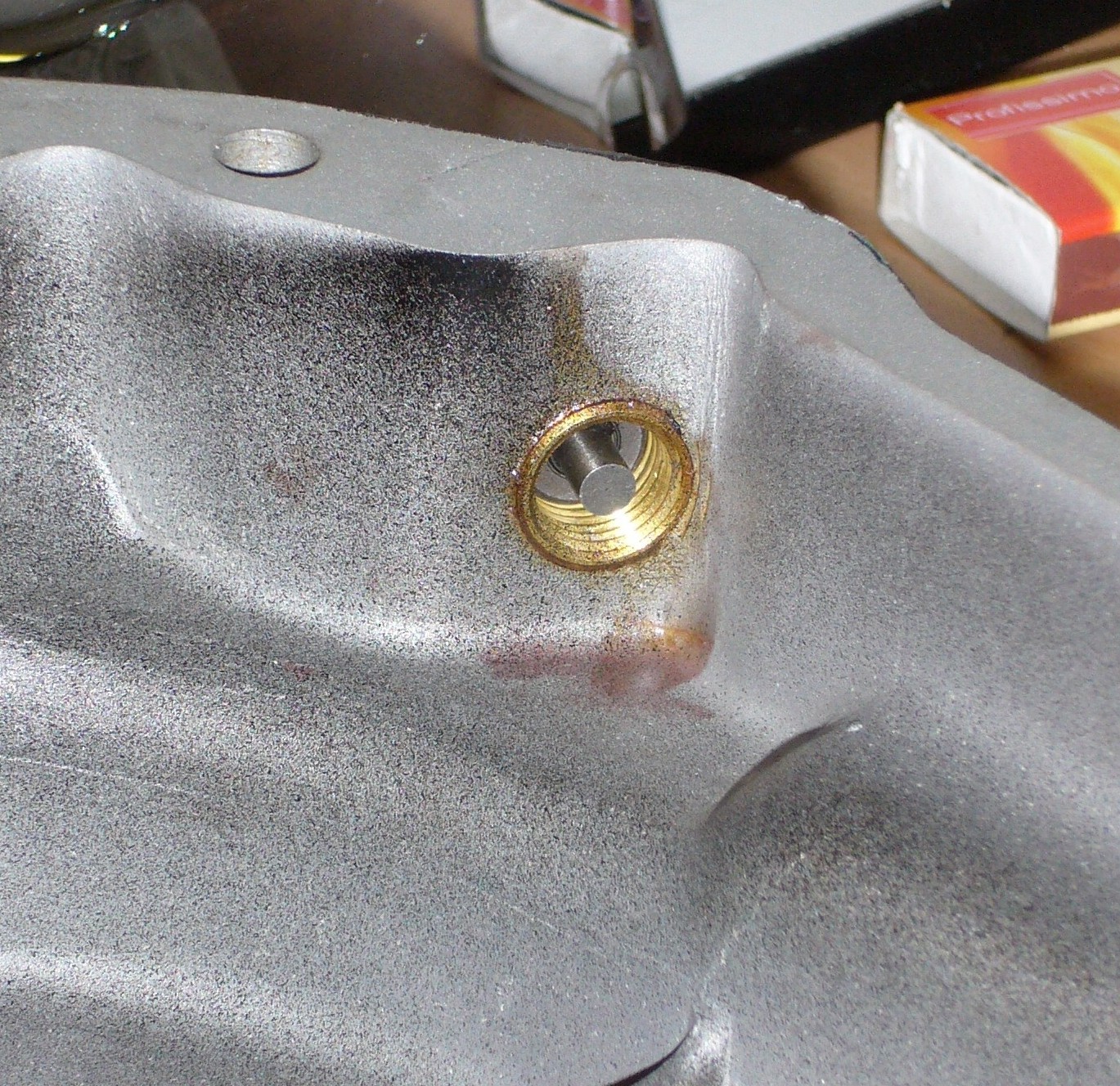

Re: Ablaßschraube Primär
Hallo Holzlenker,
man kann das Problem auch so lösen:
Das Zwischengewinde ist aus dem Baumarkt, Zubehör für Kompressoren, kostet ca. 4 Euro.
Das Gewinde knann Dir jeder Sanitärfachbetrieb für nen 5er in den Primärkasten reinschneiden.
Funzt bei mir seit Jahren hervorragend.
Ablassschraube2.JPG (487 KB)Das Zwischengewinde ist aus dem Baumarkt, Zubehör für Kompressoren, kostet ca. 4 Euro.
Oelablassschraube.JPG (330 KB)Das Gewinde knann Dir jeder Sanitärfachbetrieb für nen 5er in den Primärkasten reinschneiden.
Hallo Lutz,
bei mir ist das die, die schon immer drin war, die hab ich weiterverwendet.
Sollte original sein.
Gewinde ist 1/4, so wie es auf dem dritten Foto beim Zwischenstück als Innengewinde (= Außengewinde der Schraube) angegeben ist.
Hallo Jungs,
muss mich auch nochmal zu diesem Thema äußern, weil es doch sehr seltsam ist und der Beitrag von Christian mir sehr geholfen hat, denn ich hätte hier erstmal amerikanisches Rohrgewinde (NPT) erwartet, so wie alle anderen Leitungsanschlüsse am Primär auch, aber die Ablassschraube hat wirklich das in Europa gebräuchliche Whitworth Rohrgewinde (G).
Habe meinen Primär genauso repariert, wie beschrieben.
...den Adapter habe ich schön mit Locktite eingedreht und jetzt ist es besser als vorher, weil die Schraube in Messing und nicht mehr in Alu schraubt.
