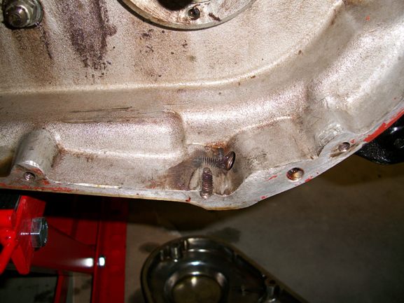

beim zerlegen meines Primärgehäuses ist mir auf Höhe der Ablassschraube, Reste einer Gewindebohrung aufgefallen (siehe Bild). Jetzt stellt sich mir die Frage, ist da im Original eine Bohrung drinn oder hat einer der Vorbesitzer hier rumgemurkst?
Am Deckel ist an der Stelle ja auch eine Bohrung und in die Bohrung ist eine Art Ablassschraube reingefriemelt (metrisch). Hab im Netz schon gesucht und auch bei bikebandit eine Abbildung gefunden. Die ist aber nicht so prickelnd. Vielleicht kann mir ja jemand weiterhelfen?

Die Gewindebohrung kannst Du ignorieren, da gehört keine hin. Wenn da was durch den Deckel gebohrt wurde musst Du es zumachen. An die Stelle im Kasten kannst Du problemlos einen Aluschweißer ranlassen, der Dir das anschließend korrekt plant. Es sollte aber auch reichen, einen deckel zu nehmen, der an dieser Stelle keine Bohrung hat.
