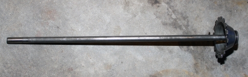

Allerdings rückt die Kupplungsstange nicht ein.Bild 3475530.jpg (73 KB)[/img]

Dann öffne doch mal die Öleinfüllschraube und mach mal ein Bild von dem Geraffel, damit wir eine ordentliche Diskussionsgrundlage haben -> textuell sind wir doch am Anschlag... :roll:

Wie sieht denn das Ende der Kupplungsstange aus? Nicht das das abgebrochen ist und nun das abgebrochene Stück fehlt? Im zusammengebauten Zustand konnte es nicht wegfallen und jetzt ist es futsch.
Das wäre so auf die Schnelle meine einzige Erklärung für das beschriebene Mysterium.

Die Kupplunsstange ist heile. Wenn ich sie, bei offenem Kickergetriebe mit
großem Druck Richtung Kupplungsteller drücke, passiert nix, keinen Millimeter. Die Einstellschraube am Kupplungteller habe ich ziemlich weit reingedreht. Es müsste doch beim Drücken der Tellerb mit den Federn bewegt werden, wenigstens minimal. Ich habe das Gefühl irgendwas blockiert, aber was ???? Ich habe bei der Montage der 2 Zahnräder mit Feder etwas mit dem Hammer nachgeholfen um das versplintete Zahnrad draufzutreiben.
Kann es damit zutun haben. Ich habe nicht brachial, sondern mit dem Gummihammer das Zahnrad eingesplintet. :(
