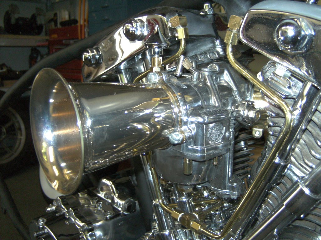

trybear hat geschrieben:Aber: soon S&S ist schooon stilechter und schicker...
Jep. isser . . .
. . . und auch kein Hexenwerk . . . meine läuft wie gesagt schon seit Jahren ohne Probleme . . . und springt auch bei den ersten 2 Kicks an . . .
von daher . . . 8)
und hier mal zum Thema schick . . .
Bild SS_Tm2.JPG (239 KB)
Bild SS_tm1.JPG (247 KB)
Gruß Thorsten[/img]
Socker
Beiträge: 444
Wohnort: Hangover
Re: Welcher Vergaser an Early-Shovel
Beitrag von Socker »
vampyr hat geschrieben:
Ach gucke, ne Vuvuzela :D :shock: Spass beiseite, sieht sehr schnicke aus.
vampyr
Beiträge: 1081
Wohnort: 67360 Lingenfeld
Beitrag von vampyr »
Socker hat geschrieben:Ach gucke, ne Vuvuzela :D
Neee . . . dat issn Schnüffelstück . . . :lol: :lol: :lol:
