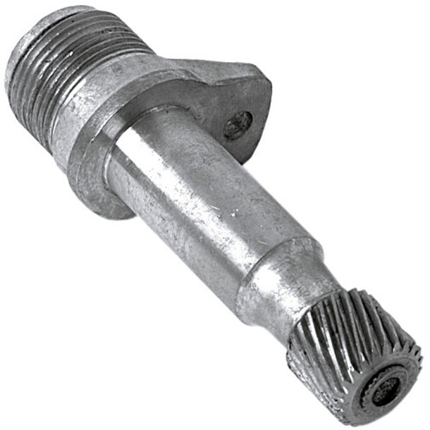

Re: Wie erkennt man den Tacho-Antrieb an Getriebe
moin Hinnerk,
wenn da 'ne Platte aufgeschraubt ist, dann guck' mal rein, ob du ein großes Schneckenrad siehst.
Das treibt den Abnehmer im folgenden Bild an (oben wird die Tachowelle aufgeschraubt).
Quelle: www.wwag.com
Wenn du das Schneckerad verbaut hast, brauchts du eigentlich nur noch der Abnehmer, eine Dichtung, eine Tachowelle und einen 1:1 Tacho.
Wenn das große Schneckenrad nicht verbaut ist, kannst du es nachträglich installieren. Das habe ich dieses Jahr auch schon gemacht.
Es wird auf das Getrieberad für 3.u.4.-Gang auf der Nebenwelle aufgeschrumpft.
Du bist dann auch nicht zwingend auf 1:1 festgelegt und kannst auch 2:1 Komponenten installieren.
Dazu müsste dann das Getriebe teilzerlegt werden. (Kickerdeckel ab, RatchedTop ab, Schaltwelle/-Gabeln und Nebenwelle raus).
Ist nicht so schlimm, wie es sich anhört. Ist an einem Tag zu schaffen (inkl. Getriebeausbau).
