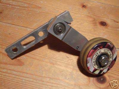

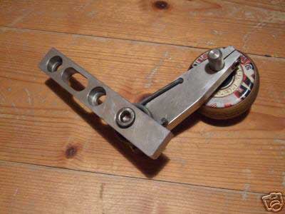

unabhängig davon, was AJ selbst zu dem Thema noch sagt (ich kenne ihn und weiss, wieviel arbeit in seinem selbstgebauten kettenspanner steckt), habe ich vor ein paar wochen bei ebay zugeschlagen (siehe foto)
Bild kettenspanner2.jpg (21 KB)
das teil kann auch neu bestellt werden bei lms-performance.de, ist dort aber nicht billig (rund 230 euronen :shock: )
das material ist alu, bislang funktioniert es ganz prima. clever ist, dass der hebel, wo er die welle mit der rolle hält, geschlitzt ist, so dass du je nach komponenten (breites rad, gekröpftes ritzel) die rolle so justieren kannst, dass die kette mittig drüber läuft.
mit handwerklichem geschick kann man sowas sicher selber machen und dabei die optischen vorteile von AJ´s version berücksichtigen. teflon-rollen und federn müsste es bei goetz-motorsport zu bestellen geben.

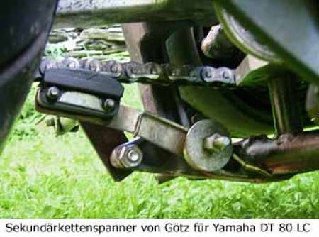

Rouleur hat einen Kettenspanner von Götz Motorsport verbaut, sieht dann so aus:
Das Teil habe ich mir auf Grund dieser Diskussion
dann auch bestellt und angebaut anfangs nur am Schwingenrahmen meiner Frau und dann auch an meinen Starrahmen angebaut. Es gibt diesen aber nur noch in "universal". Funktioniert auch einwandfrei....muss eben nur passend gemacht werden.
Ich habe dafür die eine Kante des Schleifschuhs (bei O-Ring-Kette) auf abgeschliffen.
Das gab es im alten Technik-Forum weiteere, ellenlange Diskussionen zu; musst mal suchen unter "Kettenspanner" oder "Götz"

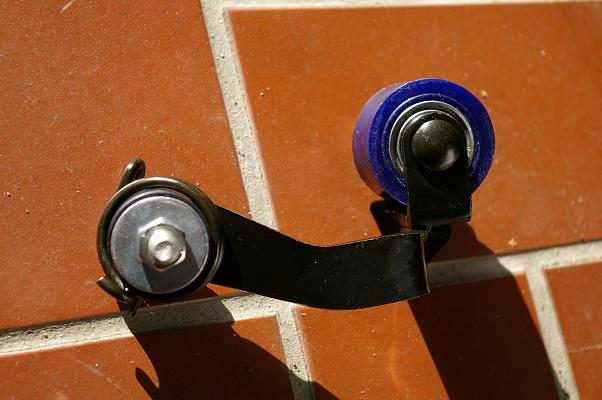

das Teil was ich da gefunden hab, stammt von einer koreanischen 125er. Aber egal, ist recht preiswert und funktionell: Feder, Hebel mit Kunststoffrolle und Kugellagern zusammen ca. 50,-. Da die Feder rumschlabberte, hab ich mir von meinem Nachbarn noch eine Buchse drehen lassen, die jetzt die Feder auf Kurs hält. Wahlweise könnte man da natürlich auch den diskutierten Schlitten, vielleicht aus Resten des Primärspanners verbauen, wenn jemand der Meinung ist, die Lager halten zu wenig. Das Teil von den Doppel-W`s ist doch recht teuer: 200,- hab ich gelesen. Da bastel ich lieber noch´n bischen. Bei Götz hab ich nix mehr gefunden, vielleicht haben die´s aus Programm genommen.
