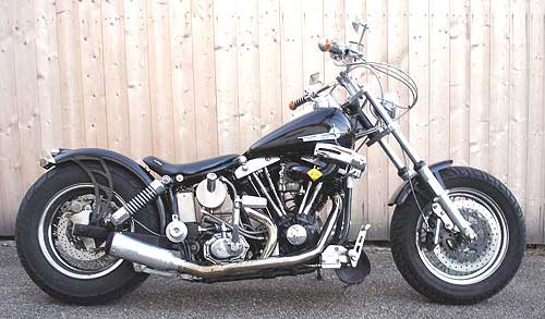

Hier ist das Bild Deines Bikes. Der Dateiname muß "einfach" aufgebaut sein. In Deinem Fall waren da Leerzeichen im Namen. Die kann die Forensoftware leider nicht verarbeiten.
