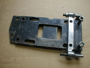

tattoowestside
Beiträge: 222
Re: Wie den getriebespanner montieren
Beitrag von tattoowestside »
Guckst Du hier:
Bild Getriebespanner.jpg (10 KB)
Hoffe konnte helfen
wishbone69
Beiträge: 621
Beitrag von wishbone69 »
Gude Olaf,
das Bild von Tattoowestside ist genial, genau so würde ich sagen.
Ist halt die Ansicht von unten.

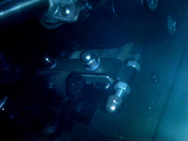

An diesen Teil sitzen die Buchsen an dem gebogenen Halter und die Gewindebolzen an dem geraden Halter der am Getriebe angeschraubt wird. Die Bolzen zeigen also nach vorn. Ich finde so kommt man besser an die Einstellmuttern ran.
Hier mal ein Bild im angebauten Zustand:
Bild Getriebespanner-angebaut.jpg (28 KB)
