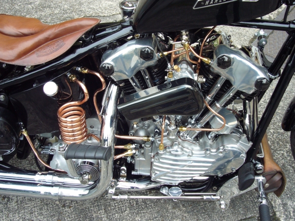

ich habe starre Benzinleitungen und starre Ölleitungen aus Kupfer selber gezogen.
Man hat folgende Problematik: Benzin- oder Öltank ist starr mit Rahmen verbunden und der Motor vibriert. Das bedeutet permanente Relativbewegung zueinander. Aus diesem Grund ist es sehr wichtig, dass in irgendeiner Form Entlastungsschlaufen gelegt werden. Auch die original Leitungen haben normalerweise Loops oder werden über Umwege verbunden. Ich habe mal ein Bild hochgeladen:
Bild Starre Leitung.jpg (292 KB)
Ich finde es sieht edler aus wie Schläuche und porös können sie auch nicht werden. Bei mir gabs bislang noch keine Probleme, bin seit ca. 5000 km damit unterwegs.
Gruß René

Hallo Rene,
danke auch für deinen Tipp.
Leider kann ich die Bilder nicht sehen.Kannst du sie noch mal bereitstellen!
Das mit den Entlastungsschlaufen ist schon klar,teilweise haben auch Originale Leitungen diese Schlaufen.
Die am Tank sind aber in Original ohne.
Gruß Möge
