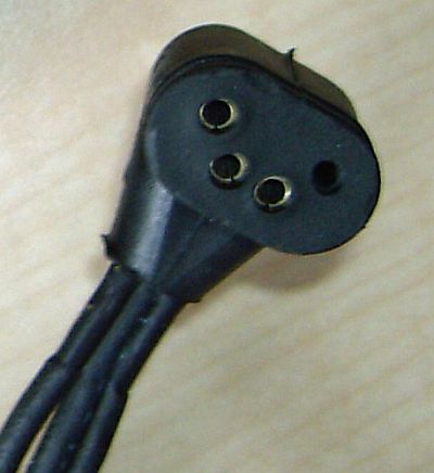

Ich habe in beiden Mopeds die '70-'75 Lima verbaut.
Einmal mit einem originalen Regler und einmal mit einem ACCEL-Regler, der die Regelspule nichtmehr ansteuert (ein Pin im Stecker ist nicht belegt).
@Mat: es gibt hier im Forum einige Leute, die berichten, daß sie mit 'ner späten Lima/Regler-Kombi ohne Probleme kleine Batterien fahren, aber es gibt genauso viele Leute, die das Gegenteil berichten - mir wäre das, wie dir scheinbar auch, zu unsicher.
Ich drücke dir die Daumen, daß du 'ne zuverlässige Lösung findest, egal ob LowCharge oder Regelspulen-Lichtmaschine.
Bezüglich des defekten Steckers: Da du sowieso Belt fährst, kann du die Kabel auch verlängern und dann außerhalb des Motors mit dem Regler verbinden. Das Loch im Motorgehäuse kannst du dann mit 'ner elastischen Dichtmasse verschließen (z.B. Dirko HT).
So habe ich es gemacht, das funktioniert ohne Probleme. Die Isolierungen der Lima-Kabel waren auch brüchig, die habe ich dann mit Schrumpfschlauch und dann zur Hitze-Isolierung mit Silikonschlauch überzogen.
