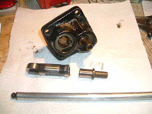

nachdem es einige Geräusche aus dem Kopf gab wollte ich mal nachsehen ob da möglicherweise etwas einzustellen ist. Hatte mir auch schön die Anleitung der TechBase ausgedruckt.
Was ich rausgefunden habe, ist das hier wohl W&W Nr. 64410 COLONY SOLID LIFTER Bj. 66-84. eingebaut worden sind.
Bild Das Elend.JPG (124 KB)
Das sind ja offensichtlich starre Zubehörstößel, die NICHT dach der o. g. Anleitung einzustellen sind? Habe wohl schon Schrott produziert…
Kann mir jemand sagen, wie die einzustellen sind?
Wie kann man feststellen, ob die Lifterblöcke verschlissen sind?
Der Öldruck liegt bei warmem Motor mit 50er Öl im Öltank gemessen bei gut 15 psi imm Leerlauf.

Wenn der Lifter am untersten Punkt angekommen ist, die Stange so weit auseinanderschrauben, bis man sie mit leichtem(!) wiederstand drehen kann, nach oben und unten kein Spiel.
Das sollte es gewesen sein.

ist die Stösselstange so krumm oder kommt das vom Objektiv?
Den Verschleiß der Stößel wird durch Messen der Toleranz ermittelt => Bügelmessschraube und Innenmessgerät. Geht natürlich auch mit der Hand und viel Gefühl; dabei auf Konizität achten. Ist natürlich sehr subjektiv dann...

Also, kann mich nur anschliessen. Hoffe das Dein Pic täuscht. Wenn Die Stößelstange wirklich so krumm ist wie es aussieht......, dann solltest du besser mal die Führungen im Kopf und die Ventile prüfen.

scharf beobachtet - die Stange ist krumm!
Habe wirklich Schrott produziert. Dachte es wären die Original Stößel und habe zu weit ausgedreht. Das ist nun mal, wie so oft im Leben, die Rubrik Lehrgeld.
Nun muß ich wohl davon ausgehen, das möglicherweise auch ein Ventil in Mitleidenschaft gezogen worden ist? Allerdings habe ich nur eine KW Umdrehung gemacht, langsam per Hand mit dem Kicker. Muss der Kopf nun runter zum nachsehen oder reicht es mit Hilfe einer Leuchte nachzusehen, ob ein entsprechender Abdruck auf dem Kolben ist? Frei nach dem Motto: kein Abdruck - kein krumm!?
