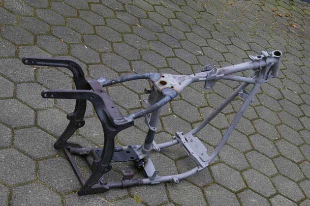

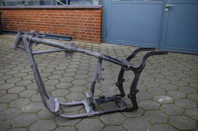

Nun liegt die Versandtasche mit einem Stück Unterzug vom 80iger-Shovelrahmen und ein Stück Evo-Unterzug für Dich bereit und ich brauch nur noch Deine Adresse.
Beide Teile sind beim Umbau eines Shovelrahmens auf Softtailheck übriggeblieben. Wenn Interesse besteht sende ich Bilder von Shovtail-Rahmen

Hallo Trybear,
Rahmenumbau klingt interessant. Stell das Bild hier doch mal rein.

Hier die Fotos vom Shovtailrahmen, Kundenauftrag, deshalb nur ein Teil der
Rahmennummer sichtbar. Sitzrohr wurde für 5Ganggetriebe angepaßt. Mit Meßprotokoll, geprüft und gerichtet auf Sturz (0,05°) und Lenkkopfversatz +2,5 mm). Geometriemaße (Lenkkopfwinkel, Länge A und B) haben sich natürlich verändert, sind aber dokumentiert. Guten Rutsch Euch
