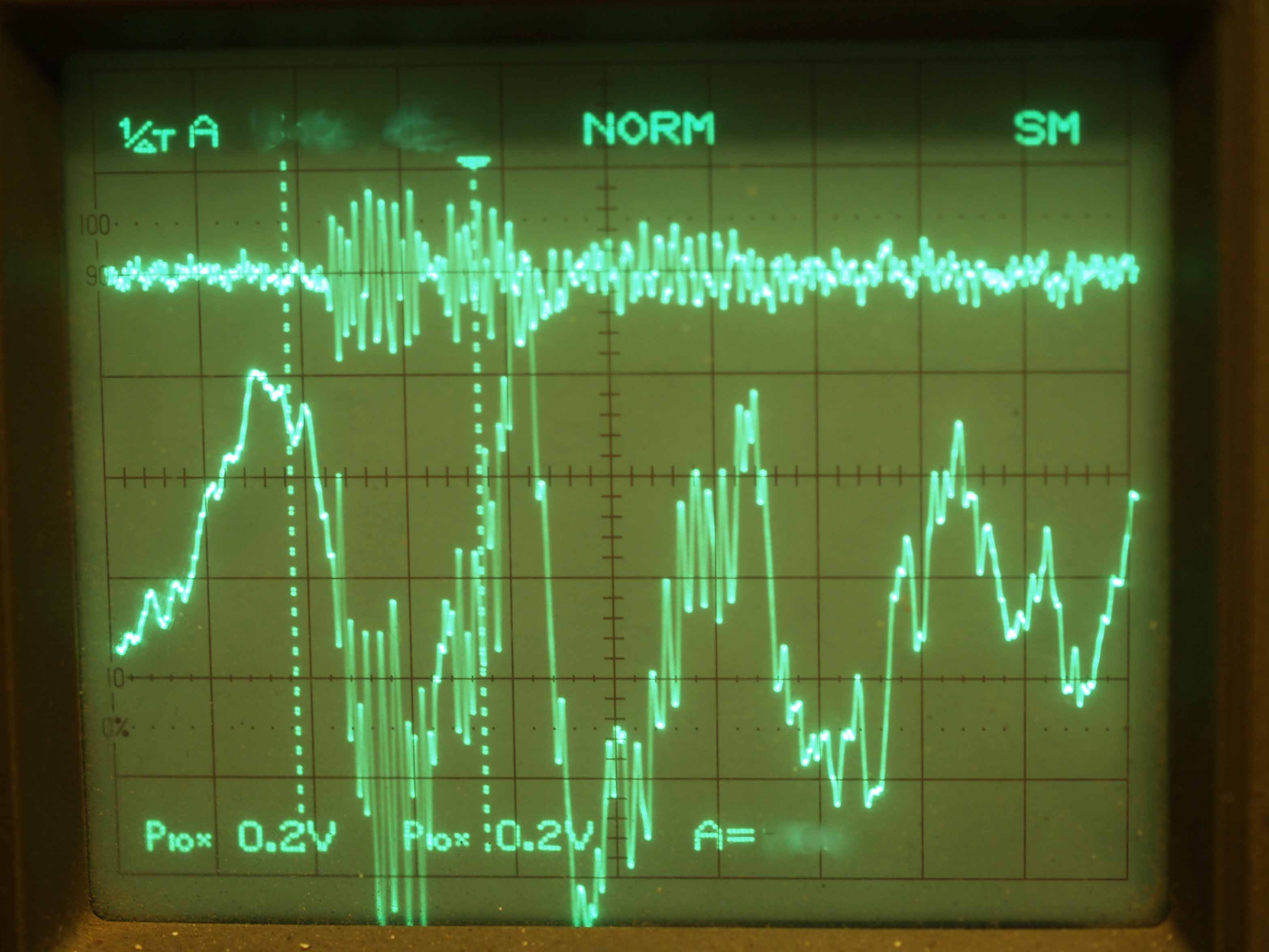

bin dran :wink: Habe endlich eine geeignete Messwerterfassung gebaut, mit der ich die Frequenzen des Klopfsensors aufzeichnen kann. Das war die erste Hürde. Eine Filter-Schaltung ist auch entworfen, die diesen Zustand sicher erkennt. Im Bild ist die Auswertung die obere Kurve, unten ist das Klopfsignal zu sehen.
Bild Knock.jpg (252 KB)
Was mich noch stört ist, dass die gemessene Klopffrequenz so stark von der theoretisch berechneten Frequenz abweicht. Bevor ich weitermache, muss ich wissen, warum das so ist.
