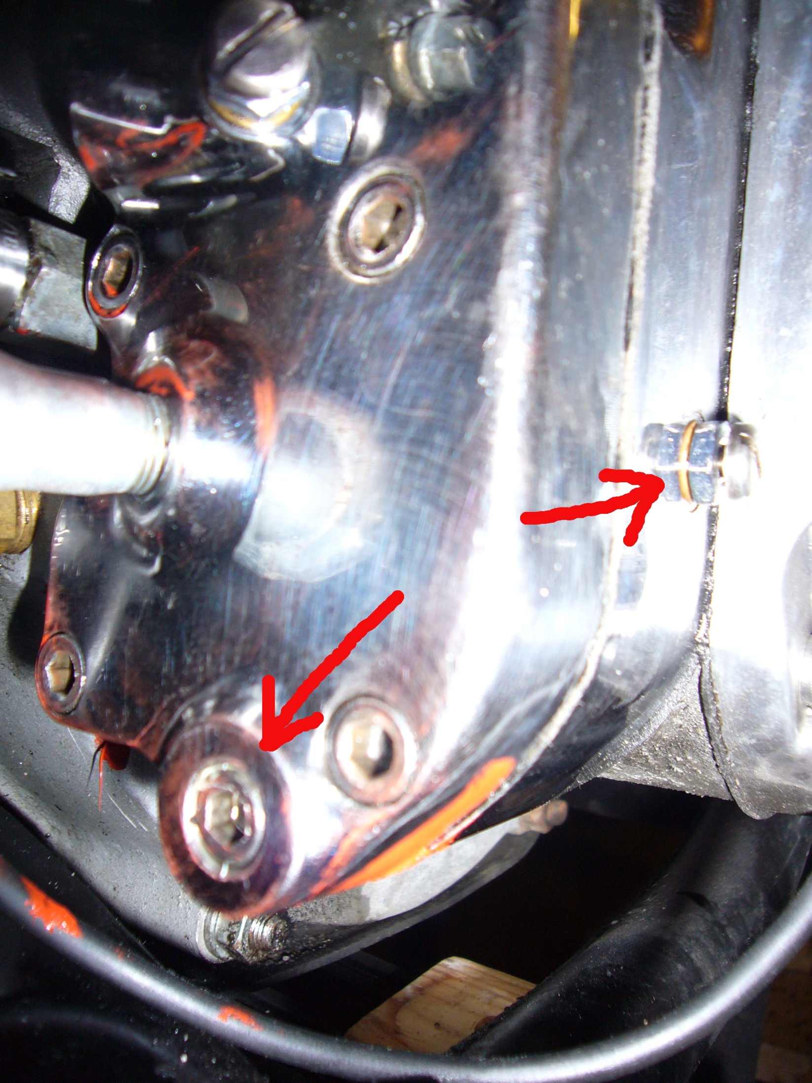

ich hab schon alle mögliche Foren gelesen aber keine Antwort gefunden.
Hab eine 82er Shovel und an meiner Ölpumpe sind Schrauben die ich bisher noch auf keinen anderen Bildern oder Beschreibungen gefunden habe.
Ich hab mal ein Bild mit angehängt. Wer weiß für was die zwei markierten Schrauben sind?
Dank euch
Clint
Bild oelpumpe2k2.JPG (1 MB)

Re: Ölpumpe
jessas ...
ich glaube deine Pumpe ist eine Uralt-CCI bzw S&S Pumpe.
Ist glaube das ist so ein One-size-fits-all Typ.
Die obere Einstellschraube dient der Primärkettenschmierung bis einschließlich Early-Shovel.
Die untere Schraube sollte ... glaube ich ... einen Anschlußnippel enthalten aber nur für Pans ... dachte ich.
Beiträge: 1834
Re: Ölpumpe
Hallo Rainer,
hast recht mit dem unteren Anschluss. Da kann man den Zulauf vom Öltank anschließen. Das geht aber auch über den oberen Anschluss. Beide Anschlüsse sind intern verbunden.

Re: Ölpumpe
Beitrag von clint »
Hallo Rainer, hallo Arthur,
danke für eure Antworten. Der untere Stopfen ist nicht fest angezogen. Bevor ich nicht wusste was sich dahinter versteckt wollte ich ihn nicht fest anziehen, nicht dass ich innen was blockiere.

old.panman
Beiträge: 333
Re: Ölpumpe
Beitrag von old.panman »
Hallo clint,
ich glaub du hast die gleiche wie ich.
http://www.phatperformanceparts.com/Dra ... lpumps.htm
eine genaue beschreibung hab ich leider auch nicht für die pumpe gefunden.
die obere schraube ist bei mir nicht nur für die primärkettenschmierung, es geht auch ein kanal zur der nocke. also nicht einfach zudrehen!!!!!!
du hast halt mehrere möglichkeiten des anschlusses für die gleiche funktion.
wo du auch peinlich drauf achten solltest ist die dichtung, bekommt man nicht überall.
aber vielleicht weiß gerry ja mehr, er vertreibt ja teile von "Drag Specialties"
gruß ali
Beiträge: 1834
Re: Ölpumpe
Hallo Ali,
die Pumpe versorgt drei Stellen:
Köpfe (Kipphebel)
Tappets (Hydros)
Kurbelwelle (über pinion gear shaft)
Die „obere“ Schraube ist ganz sicher für die Schmierung der Primärkette zuständig.
Warum sollte es eine Einstellschraube für die Schmierung der Nocke geben, die auch noch mit der Kettenschmierung gekoppelt sein soll? Abgesehen davon, dass es keinen Kanal von der Ölpumpe zur Nocke gibt.
old.panman
Beiträge: 333
Re: Ölpumpe
Hi Arthur,
ist sicher richtig aber als ich die neue (gebrauchte) Gehäusehälfte dieses Jahr einbaute habe, habe ich die Kanele durchgepustet und geschaut wo der Druck überall raus kam, unter anderem kam er halt auch bei der Nocke raus. Bei der Pumpe ist halt auch eine Verbindung zu der Schraube.
Diese Schraube hatte ich mal ganz reingedreht da ich einen offenen Belt fahr. Jedenfalls hatte ich zu dieser Zeit einen Lagerschaden der Nocke, was aber sicherlich von dem 50 Öl kam, da es zecher als Honig war.
Vorsichtshalber hab ich jetzt den Kanal mit der Schraube offen (halb rausgedreht is offen) sicher is sicher :-)
