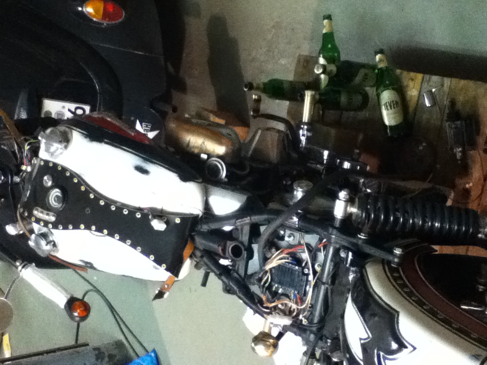

Hier mal auf die Schelle ein geschossenes Foto:Bild IMG_0090.JPG (266 KB)
m-unit unter der Sitzbank

Beiträge: 1664
Re: Kabelbaum verlegen Shovel Bj 1979
Beitrag von Partisan »

Partisan
Beiträge: 1664
Hi Ingo,
sollte nicht "auf die Schelle" sondern auf "die Schnelle" heißen :oops:
Die Schellen halten meinen Öltank und die Grundplatte darüber.
Weshalb mein Beitrag doppelt erscheint liegt wohl auch am friesischen Traditionsgetränk :mrgreen:
Schau mal in meinen Blog, da sind bessere Bilder und Du kannst Öltank etc. erkennen.
