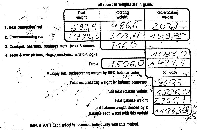

Habe jetzt mal das Kurbelwellenwuchtprotokoll meiner 74er Welle mit KaBoom-Kolben und XA-Pleuels rausgesucht: klick
Die Kolben werden zusammen gewogen, auch die Gewichte der Pleuels werden zusammengezogen, bevor sie in die Berechnung eingehen.
Auch schön zu erkennen: der Gewichtsunterschied vom vorderen zum hinteren Pleuel von über 200g :shock: das sind über 40%
So, wie war das jetzt nochmal mit den 5g? :mrgreen:
Nee, mal im Ernst: bin von der Wuchtung der Kolben immer noch nicht überzeugt, da müsst ihr nochmal ran, denn allein mit Harmonie und Kopfsache braucht ihr mir nicht kommen - lange Haare und Latschen hab ich schon. :D
Auch das Argument von JaNee, mit der zu bewegenden Masse überzeugt mich noch nicht, weil immer alles zusammen auf den Hubzapfen wirkt.

Re: Kolben unterschiedlich Taschengrösse , Gewicht ?
Beitrag von patmen »
Hier mal wie ich das sehe
beim wuchten der Kurbelwelle unterscheidet man zwischen den auf und ab bewegten Massen und den rotierenten Massen.
Auf und ab bewegte Massen sind : Kolben, Kolbenbolzen, Kolbenringe ,Bolzensicherungsclips und ein Teil des Pleules ( oberer Teil) . alle diese Massen werden zusammengerechnet und sollen bei beiden Zylindern gleich sein.
Von dieser Gesamtmasse ( vordere und hinterer Zylinder) kommen beim Wuchten 60% zutragen ( vorausgestetzt man nimmt den Wuchtfaktor 60%)
Rotierende Massen sind : unterer Teil des Pleuels , Hubzapfen, mit Muttern, Lagerrollen mit Käfig, Sicherungs clips( falls vorhanden).... Diese werden zu 100% genommen.
Beide Massen werden addiert und ergeben die Auswuchtmasse welche angebracht wird zum statischen Wuchten der Welle.
Angenommen die 1434.5g sind 1439.5g , also sind es 863.7g beim wuchten anstelle 860,7g ( wuchtfaktor 60%), plus von 3g.
Diese 3 Gramm Unterschied sind im Fahrbetrieb nicht zuerkennen. Wer es jedoch ganz genau haben will schaut dass die auf und ab bewegten Massen beider Zylinder identisch sind.

patmen hat geschrieben:beim wuchten der Kurbelwelle unterscheidet man zwischen den auf und ab bewegten Massen und den rotierenten Massen.
Ahaa!
Danke patmen für die Erklärung und gleichzeitig auch: OH NEIN ! :twisted:
...denn das würde in meinem Fall bedeuten, daß ich, um die Gewichstdifferenz der auf- und abbewegten Massen (Reciprocating Weight) zwischen hinterem und vorderem Pleuel von 207,3g zu 189,2g nur angleichen könnte, wenn ich beim hinteren Kolben 18,1g (207,3g - 189,2g) abnehme.
Dann hat sich aber das Gesamtgewicht der auf- und abbewegten Massen verändert, was eine Neu-Wuchtung der Kurbelwelle nach sich ziehen würde.
Da brauche ich nicht lang zu überlegen -> lasse den Motor zusammen und fahre einfach weiter - scheiß auf Harmonie, die Bude muß vibrieren! :lol:
P.S: gibt es eigentlich auch Kolbengewichte? :shock:
Hinten 9,05g wegschleifen und vorn 9,05g dazu! -> Harmonie :wink: :D
Oh,
das ist natürlich ein grosser Unterschied. Wie hast du das Gewicht ermittelt.
Genau kann man es nur um ausgebauten Zustand der Pleuel ermitteln.
Zusatz Kolben Gewichte gibt es nicht.
Also was ich schon gesehen habe, jedoch nicht selbst gemacht habe, ist dass es Kolbenbolzen mit unterschiedlichen Wandstärken gibt und diesen Unterschied dann ausnutzt.
