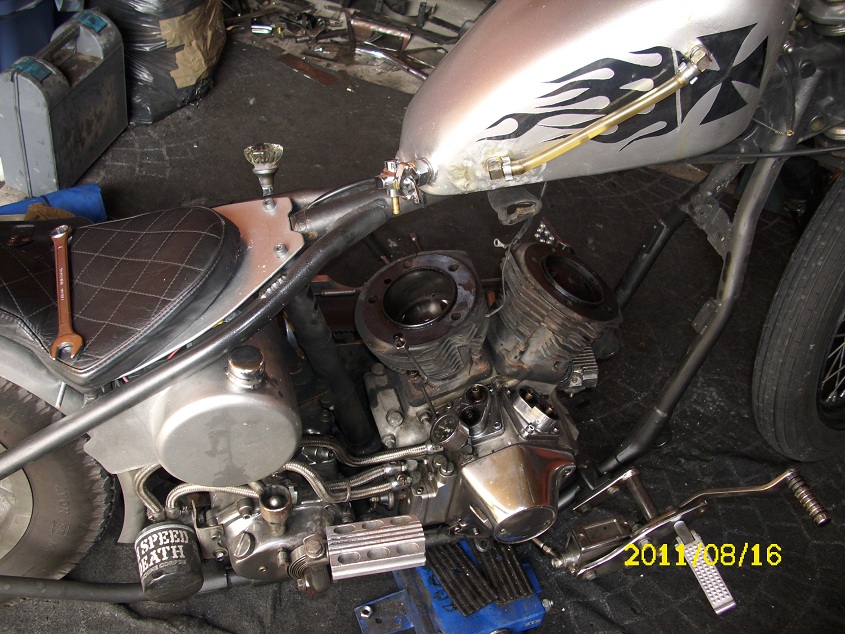

das Thema ist ja eigentlich schon durch...aber solltet ihr das nächste Mal ne gute Alternative suchen,einfach die Ölfilterplatte von der Triumph kaufen......sehr klein gehalten,also fast überall zu verbauen,mit 25 Euro ein Schnäppchen und Ölfilter passen von Citroen(schreibt man das so
Hab Euch noch ein Bild mit angehängt,da sieht man sie ganz gut

earlyshovel69
Re: Ölfilter Grundplatte
Von DER Triumph...tattoowestside hat geschrieben:Servus Männers,
das Thema ist ja eigentlich schon durch...aber solltet ihr das nächste Mal ne gute Alternative suchen,einfach die Ölfilterplatte von der Triumph kaufen......sehr klein gehalten,also fast überall zu verbauen,mit 25 Euro ein Schnäppchen und Ölfilter passen von Citroen(schreibt man das so)
Gibts nur eine??? (hab´selber ne "echte" 49-er)
Spaß beiseite, gib´mal ne Bestellnummer bei Triumph rüber und von Citröen
Danke

Nun zum Thema....die Ölfiltergrundplatte kaufe ich immer bei www.southern-division.de,daher kann ich Dir nur die Artikelnummer geben unter die sie gelistet ist und zwar 06-3139 kostet wie gesagt 23€ plus Steuer,der Ölfilter kommt von Champion mit der Bezeichnung H101,passend für Peugot und Citroen,Kostenpunkt 10€
