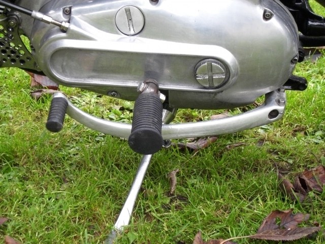

servus , mir ist bei meiner neuen kiste aufgefallen das die keinen ölfilter hat :? :? war das bein den früheren bj so :?: ich hab beim willy w nen nachrüstsatz gesehn für die irohead , kostet ca 70 eu , den werd ich evtl verbauen . hat zufällig jemand nen ölplan von ner 77 er ?? ausserdem ist die schaltung sehr gewöhnungsbedürftig , ist zwar schon links , aber der schalthebel ist mehr wie ein bremshebel , ewig lang und mit den schuhen kommst fast nicht unten rein zum hochschalten . gibts da ne andere lösung oder muß ich mir die latschen verkleinern lassen :?:

ich schätze das dein Schalthebel vieleicht nicht orginal ist, hast du vieleicht ein Bild?
Ich fahre meine mit Trittbrettern, ich schalte auch links, aber Schaltwelle ist rechts. In meiner Galerie sind Bilder.
Ich tippe auf falschen Hebel, der sollte eigentlich einen stärkeren Bogen haben damit er nicht anstösst.

so , das bild vom schalthebel gibts auch noch dazu
Bild schalthebel.JPG (124 KB)
mfg bruno

Das ist ja eher ein Rammschutz, als ein Hebel!

Aaaah Servus, ich sehe das Problem,
deine Schaltwelle ist wie meine auch rechts, also deine Ironhead ist nachträglich auf Linksschaltung umgebaut.
Dieser Hebel war ursprünglich der Bremshebel, die Bremse war damals immer über diese Achse am Rahmen, nach rechts, umgelenkt.
Dieser Hebel ist eigentlich zum nach unten bewegen ausgelegt und nicht zum Hochschalten, deshalb stösst er an.
Du könntest jetzt versuchen durch erwärmen mit einem Brenner den Hebel nach oben zu biegen, also die Krümmung des Hebels enger zu machen.
Oder du verlängerst durch einschweissen eines Zwischenstücks, in der nähe der Schaltraste, den Hebel.
Spätere Baujahre haben die Schaltwelle links ein Stück über der Fussraste.
Meine umlenkung mit Achse geht durch die vorderen Motorträgerbleche, die gelöcherten Bleche auf deinem Bild.
Schön das ich auch mal so einen umbau sehe, die meisten fahren die Ironhead rechts geschaltet.
Markus

Hi Bruno!Schätze mal biegen oder so geht nicht .Ist doch so`n Aluguss.Lass dir doch vom Dorfschmied einen ergonomisch geformten aus VA bauen dann bist du aus der Nummer raus.

servus , das mit dem biegen wird wahrscheinlich nicht funktionieren .
ich fürchte dann bricht das teil . schweißen wäre ne möglichkeit ,
ich hoffe nur das es reines alu ist , sonst schauts da auch schlecht aus .
selberbauen ist am wahrscheinlichsten .ein kumpel arbeitet als cnc fräser .
ne umlekung geht nicht , da vorne soll mein ölfilter hin . die olle kiste hat ja noch keinen . der winter ist ja gerade erst im anmarsch , da fällt mir schon noch was ein !!

der schalthebel mit all seiner umlenkung ist in diesem bj bzw an diesem motor orginal !
wenn man sich bei sportstern nicht auskennt, sollte man den kollegen nicht auf glatteis führen und nicht verrückt machen.
was der kollege da an oem teilen dran hat gibt es fast nicht mehr zu kaufen und ich rate von zerstöhrung , verbiegen und umbau ab. höchstens abbauen und auf die seite legen !!

servus zottel und lutz . das mit der schaltung muß ich sowieso erst mal testen wenn ich ne runde dreh . aber der winter war leider schneller .
zerstört wird von den orig teile sowieso nix !!!! lieber lass ich mir da was anderes einfallen , trotzdem danke an lutz für´s angebot !!!
mit dem ölfilter war ich mir halt nicht sicher , ist halt " eigentlich " normal das da einer dran ist . die kisten sind jahrzehnte auch ohne gelaufen , da kanns denen nicht soo schaden . mal schauen ob ich zusätzlich noch einen dranbau oder ned . ich muß mich erst noch besser in meine "eisensau" reinarbeiten .
