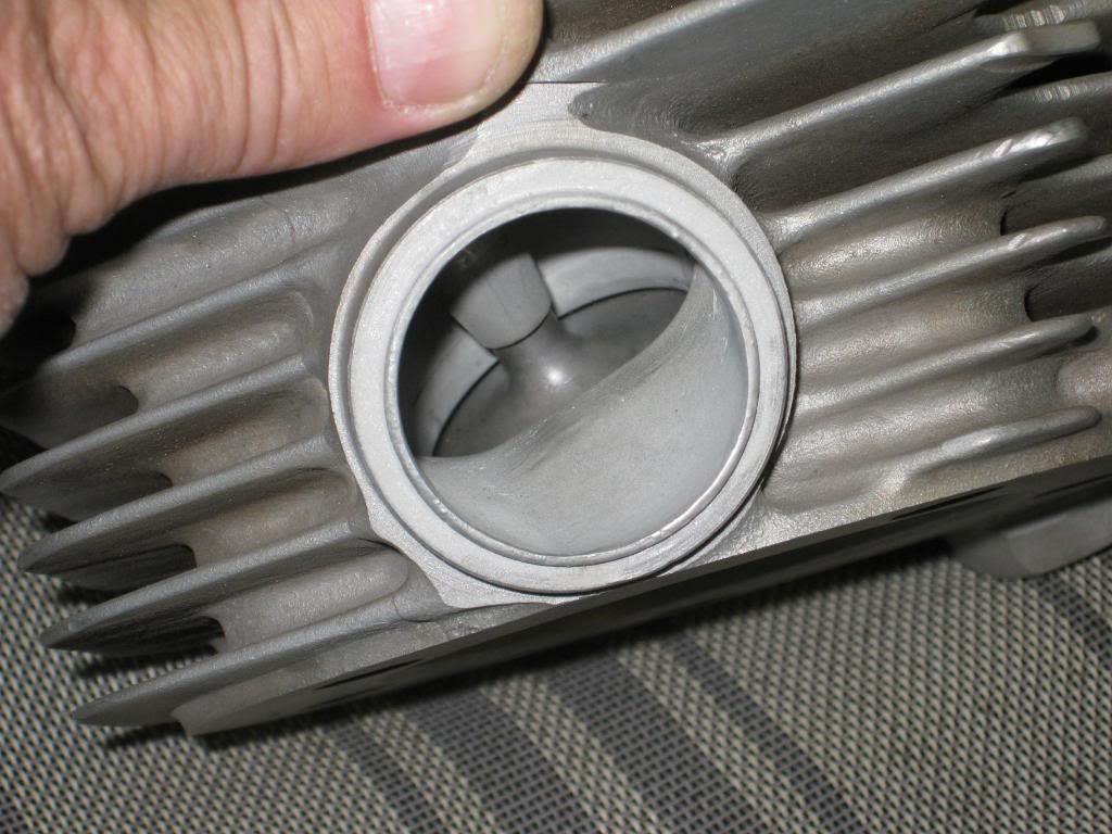

Also,porting bringt Leistung , wenn auch nicht extrem viel.
Am besten macht man sich eine Stahlstange (ca.10cm)die vorne einen Schlitz hat...da wickelt man Schleifpapier von der Rolle drauf. Dann braucht man noch einen Antrieb...das ist schon schwieriger.
Am besten mit regelbarer Drehzahl.
Wie ein Kanal letztendlich auszusehen hat....kann einem nur Erfahrung ---oder die Flow-bench sagen!
Zumindest sollte der Kanal überall etwa den gleichen Durchmesser haben. Die Ventile werden so eingeschliffen, das sie ganz außen tragen...den Rest nimmt man weg. Das bringt wohl am meisten Leistung.
Schwierig ist die Krümmung( nahe Ventilsitz) hin zu kriegen. Am besten sollte das Gemisch gleichmäßig durch das Ventilfenster rauschen. Darum muß der "Bogen" nicht zu flach sein.
Eine etwas rauhe Oberfläche ist besser als eine Polierte.
Klar das keine Grate am Manifold oder sonst wo sein sollten.
Wenn man mit Fräsern arbeitet, sehen die Kanäle nacher eher wie ein Trümmerfeld aus....Jedoch ..wer geschickt ist...

V-Twin Thunder schreibt auf Seite 5 in fett (frei übersetzt): Porting ist ein Mix aus Kunst und Wissenschaft.
Übe erstmal an Schrottteilen und teste das Ergebnis mit der beschriebenen Gartenschlauchmethode (als Ersatz für Flow-Bench, Seite 4 links unten. Dabei musst Du aber schon den Hub der Nockenwelle festgelegt haben)...
Erst nachdem du konstante Ergebnisse beim Porten erreichst holst Du tief Luft und gehst an deine eigenen Köpfe."
Nightrider gibt dir dazu konkrete Abmessungen der Kanäle.
Ergänzen möchte ich, dass die Kanäle überall gleichen QUERSCHNITT haben sollen, der sich zum Einlassventil hin verringert, um die Strömungsgeschwindigkeit kontinuierlich zu erhöhen.
Beim Auslasskanal ist es umgekehrt, der wird vom Ventil weg größer.
Der Großteil des Know-Hows und damit der erzielten Leistung liegt in der Formung der Ventilsitze, habe ich mir sagen lassen.
Die Effektivität des Portens ist unbestritten, siehe Zubehörköpfe.
Idealerweise hast Du ein Muster, das Du dann nachbaust...
Guten Rutsch!

Auf der Suche nach Daten zum Porting von Shovelköpfen bin ich u.a. auf diesen Thread gestoßen. Ich hab`s durchgelesen und finde hier viele richtige Details, aber auch eine Menge Biker-Latein und Lagerfeuerweisheiten. Im Folgenden meine Kommentare zum bisher Geschriebenen:
Für die Bearbeitung der Kanäle kann man die angesprochene Stahlstange benutzen. Das ist eine gute Idee. Ich würde ein weicheres Material bevorzugen. Ein regelbarer Antrieb ist wichtig.
Das ein Kanal überall den „gleichen Durchmesser“ bzw. Querschnitt haben soll, ist nach meinen Erfahrungen nicht richtig. Ebenso die pauschale Aussage, daß der Kanal sich zum Einlaßventil hin verringern soll.
Man kann die Ventile ganz außen tragen lassen, das ist gängige Praxis. Allerdings sind mit der Form des Ventilsitzes auch die jeweiligen Auswirkungen und Bedingungen anders. Das möchte ich hier nicht vertiefen, weil es zu weit führen würde. Die Aussage „…den Rest nimmt man weg…“ unterschreibe ich nicht.
Die Form der Ventilsitzgeometrie hat sicher Einfluß auf den möglichen Gemischdurchsatz. Ich vertrete die Meinung, daß das nur bis zu einem Ventilhub von ca. 6mm gilt, danach ist die Kanalform die bestimmende Größe. Wenn man sich die Ventilerhebungskurve über dem Kolbenweg anschaut, dann erkennt man blitzschnell, daß die Ventilhübe ab 6mm die interessanteren sind und daher das Augenmerk imho zunächst auf der Formgebung des Kanals liegen sollte. Ein Muster ist hier wenig hilfreich, sondern dient nur dem groben Vergleich. Einige Kanalregionen sind nämlich im Zehntelmillimeterbereich entscheidend für die Strömung, und das kann man nur mit einer Flowbench erfassen.
Ich kann bestätigen, daß der Übergang vom Kanal zum Ventilsitz einen großen Einfluß auf die Strömung hat. Das betrifft sowohl Form wie auch kantige Übergänge. Manchmal ist die Ausgangsform des Kanals so bescheiden, daß man ohne Materialauftrag nicht zu einem befriedigenden Ergebnis kommen kann. Ohne Materialauftrag ist daher nur Schadensbegrenzung möglich bzw. Mehrtuning mit Einbußen.
Eine rauhe Oberfläche im Kanal ist günstig. Grate sollte man angleichen, aber ein Versatz des Manifolds hat nicht zwangsweise ein schlechteres Strömungsergebnis zur Folge. Das habe ich an mehreren Motoren messtechnisch ausprobiert.
Die Kanäle (bei Aluköpfen) sehen nach dem Fräsen (jedenfalls bei mir) nicht wie Trümmerfeld aus. Wenn man das richtige Werkzeug benutzt, bekommt man schöne Oberflächen, die man nicht mehr schmirgeln muß, aber kann. Man benötigt bis zu zehn verschiedene Frässtifte, die bis zu 40€/St. kosten können und eine begrenzte Lebenszeit haben.
Eine ganz wichtige Aussage ist, daß man sich VOR dem Porting Gedanken über die zu verwendende Nockenwelle macht. Porting macht am meisten Sinn in Verbindung mit einer Tuning-Nockenwelle.

Für einen Motor mit Seriennockenwelle oder leichter Hub- bzw. Steuerzeitenänderung hat Porting „kosmetischen“ Charakter, um beide Köpfe aneinander anzugleichen. Das Schlimmste, was ich erlebt habe, war ein hinterer Shovel-Zylinder, bei dem der Auslaßkanal durch Gußversatz halb verschlossen war. Nach Bereinigung der Engstelle lief das Teil wie der Deifi. Strömungsunterschiede von bis zu 10% vom vorderen zum hinteren Zylinder sind nicht selten. Die Folgen sind unterschiedliche Leistungen in den Zylindern und thermische Probleme bei einem der beiden. Manchmal kann dabei sogar der vordere Zylinder heißer werden, obwohl er im Fahrtwind liegt.
Ob die Bearbeitung des Manifolds einen Einfluß hat, wird sich im Rahmen meiner Untersuchungen noch zeigen.
Lange Ansaugwege sind genau wie dünne und/oder lange Primärkrümmer gut für Drehmoment im unteren Drehzahlbereich. Deswegen schließe ich mich dem Hinweis an, mit 1-3/4“ zu beginnen und dann größer zu werden. Es hat noch einen anderen Grund („Stufenkrümmer“). Das Ganze hat auch etwas mit dem Gaswechsel und der Überschneidung der gewählten Nockenwelle zu tun. Eine HD für den Straßenbetrieb benötigt bestimmt keine hohen Drehzahlen, oder?
Was die üblichen Bearbeitungspreise für die Zylinderkopfbearbeitung inkl. Ventilsitzringe fräsen angeht, so halte ich die für sehr angemessen. Es verhält sich aus meiner Erfahrung tatsächlich so, daß die meisten Mopedfahrer (nicht nur in der HD-Szene) aber mehr Geld in Customizing als in verläßliche Basistechnik stecken. Und die wenigsten wissen oder verstehen, was zwischen ihren Beinen vorgeht…Deswegen laufen die Karren auch oft scheiße!
Soweit meine Kommentare zu dem bisher Geschriebenen.
Was werde ich tun? Ich mache eine Eingangsmessung meiner beiden Zylinderköpfe und werde sie aneinander angleichen und dabei versuchen, den mean flow über 10mm Hub auf 134cfm@25“ zu steigern. Die Eingangsmessung ist bereits erledigt und mit 120 bzw. 126cfm@25“ ist der Unterschied der beiden Köpfe zueinander bei knapp 5% und es ist Luft nach oben. Dabei werde ich Manifold, Kanäle, Ventilsitze, Ventile und den Brennraum überarbeiten.
Eine entsprechende Nockenwelle und das Anpassen der Verdichtung auf selbige ist vorgesehen.

Zu diesem Zweck habe ich mir eine Flowbench gebaut, um die Arbeiten auch messtechnisch erfassen zu können. Andere Vorgehensweisen sind für mich nur Spielerei.
So sehe ich das auch. Ich habe in den USA Köpfe porten lassen. Zurück in Deutschland habe ich sie einem bekannten Tuner (mit Flowbench) zur Begutachtung gegeben. Die Bewertung war: besser als Original, aber bei den Einlässen zu viel entfernt. Oder man hätte Material auftragen müssen.
Ich habe dem Ami beim Porten zuschauen dürfen. Eine Flowbench war da nicht. Die Ergebnisse waren bestimmt nicht schlecht: Auf den Wänden hingen jede Menge Urkunden von gewonnen ¼-Meilen Rennen. Aber wer will schon mit mehr als 5000 rpm auf der Straße unterwegs sein?

Zum Thema: ich habe bereits mit dem Porten angefangen. Die Gesetze von der XT gelten hier nur bedingt, und nach über 20h Feinarbeit und Messen habe ich schon viel gelernt und den schlechteren Kopf auf das Niveau von dem besseren gehoben. Dabei war auch Materialeintrag notwendig.
Aber die angepeilten 134cfm@25" sind erstmal in weite Ferne gerückt. Natürlich gebe ich nicht auf, ich habe gerade erst angefangen.
Was mich erstaunt ist die Tatsache, daß ich mit den kleineren XT-Kanälen mehr herausholen kann. Es liegt wahrscheinlich zum größten Teil an der anderen Kanalgeometrie mit der Umlenkung im Manifold und der besonderen Sitzringgeometrie. Ich finde, die Sitzringe sind im kleinsten Durchmesser viel zu riesig. Das muß zu Turbulenzen am Eintritt in den Brennraum führen.
Erstaunlich sind für mich diese besonderen Sitzringgeometrien mit erhabenem 45°-Sitz und zusätzlichem äußeren Kragen - hab ich so noch nie gesehen.
