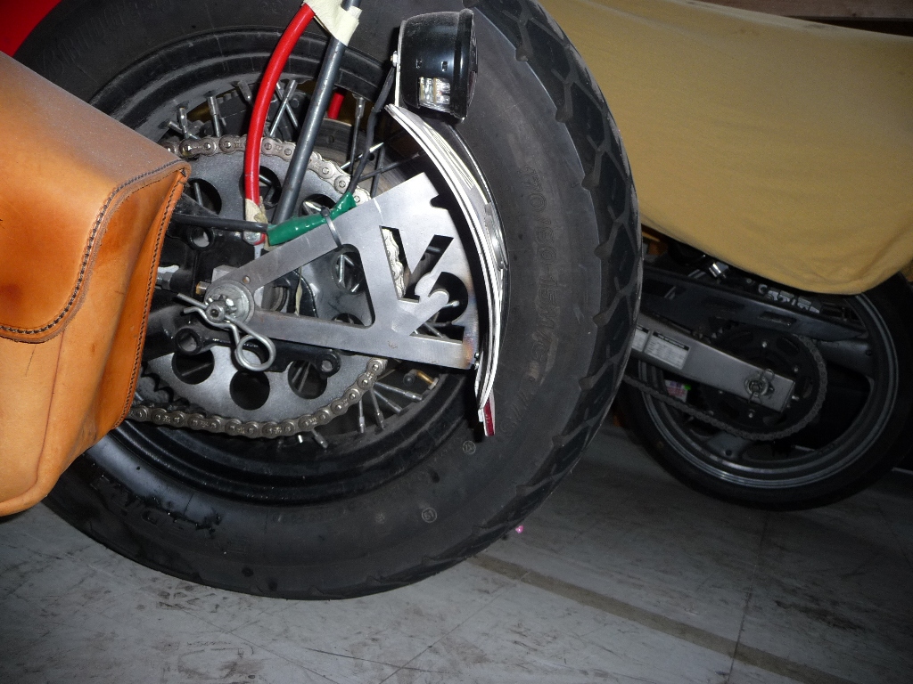

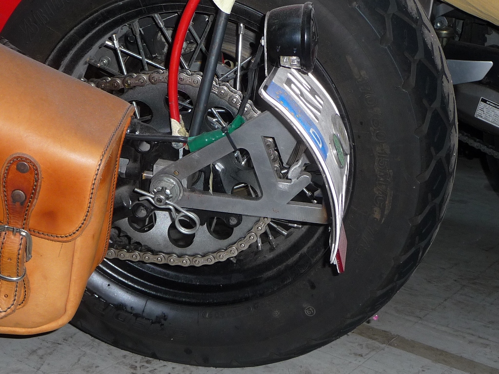

Re: Seitlicher Kennzeichenhalter
Nabend,
also ich habe eine 12mm starkes VA Blech genommen, welches ein bekannter gelasert hat mit Schriftzug.
Dann hab ich es rund geschliffen und die Kennzeichenplatte mit Rücklicht und Katzenauge angeschweißt.
Ich habe jetzt ein Kennzeichenhalter mit einer Größe von 16x20cm mit gebogenem Kennzeichen in einem Radius von 20cm.
wie per PN besprochen stelle ich noch die Bilder meines Kennzeichenhalters ein.
Gruß Benny
Laut StVZO ist das so aber verboten!
Darf man nicht in seiner Bauart verändern und nicht knicken, biegen oder so schön runden wie du es gemacht hast. Bei 'nem strengen TÜV'er oder der Rennleitung haste damit schlechte Karten.
Hey Gauzy,
naja es ist eine Grauzone laut meinem TÜV-Mann........
man darf es nicht knicken das stimmt, die Beleuchtung muss gewährleistet sein und die Winkel von 15° und 30° dürfen nicht überschritten werden.
Das ist alles gegeben.
Von runden ist nichts geschrieben aber wenn es ein Wachtmeister auf "Rocker" abgesehen hat.........dann bin ich dran
Aber in einer Kontrolle ist das meine kleinste Sorge
Benny
Laut StVZO: "...Form, Größe und Gestaltung sind vorgeschrieben..."
Ich verstehe das so, dass die Form nicht verändert werden darf und das machst du ja, wenn das nicht mehr flach sondern rund ist. Ich will keinen belehren, ich hab das auch schon mal so gemacht, aber ich will nur anmerken, dass es nicht der StVZO entspricht und man da mit einem halben Bein vor dem Richter steht.
