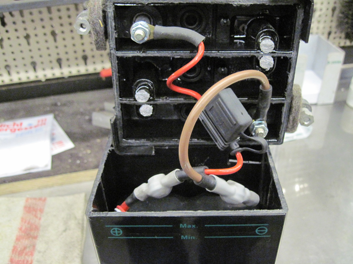

Ich habe auch eine defekte 6V-Batterie aufgesägt, ausgeräumt und die 12V-Batterie eingebaut. Vor aussen perfekt. Battereieausbau ist halt ein Gefummel.

So sieht das aus:

Jau! Genau so meinte ich das. Sogar mit Hauptsicherung drin! Saubere Arbeit!
