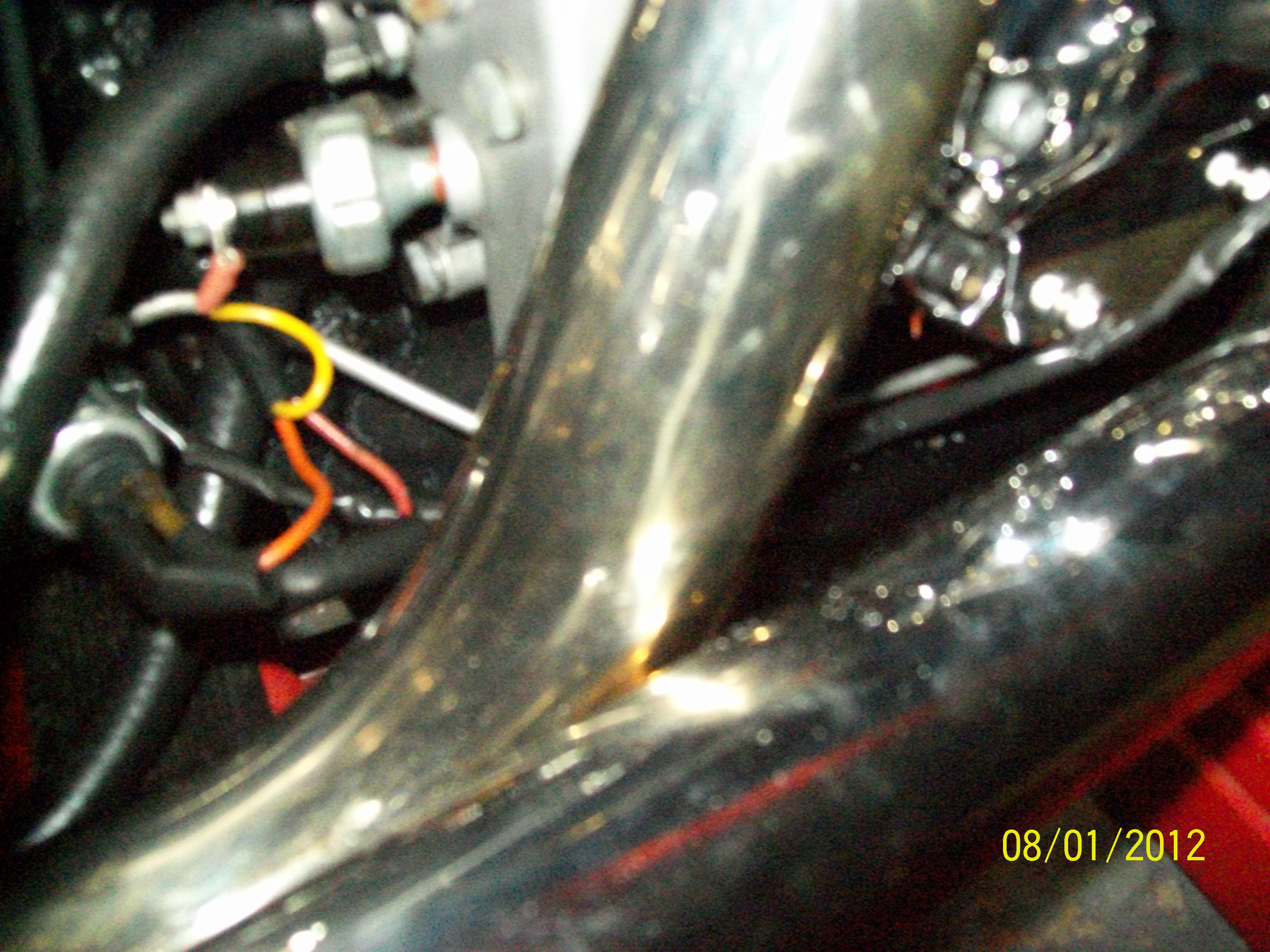

Hallo ich habe die gleiche Bremse, bei mir liegt die Starre Leitung am Rahmen lang bis hinter der Öel Pumpe so das mann den Bremslichtschalter sehen kann. Angeschraubr ist der Verteiler (da wo der Bremslichtschalter drauf sitzt von Unten mit einer Schraube von der Motorabdeckung ist en langes Rörchen mit dran. Ab da habe ich von Russel eine Stahlflex Leitung dran, über den gleichen verlauf wie die Originale.Ist kein Zentimeter bei Über, zum Verteiler ist das Starre end genau so gebogen wie das Original.

Hallo ich bin offensichtlich zum Bilder einstellen zu Bl.... :roll:
Ich habe mal 3 gemacht hier alles versucht kriege es aber nicht hin könnte sie dir ja per Mail schicken :(
Beiträge: 4622
Re: Velauf Bremsleitung Fußbremse Bremszylinder
Ömmes, die Dateinamen dürfen keine Leerzeichen beinhalten.
Hier sind die Links zu den Bildern:
http://forum.shovel-head.com/attachment ... ung002.JPG
http://forum.shovel-head.com/attachment ... ung004.JPG
Das dritte Bild wurde nicht korrekt hochgeladen. Kannste ja nochmal machen, wenn das Problem so noch nicht gelöst ist. - Aber dran denken, keine Leer- und Sonderzeichen. :-)

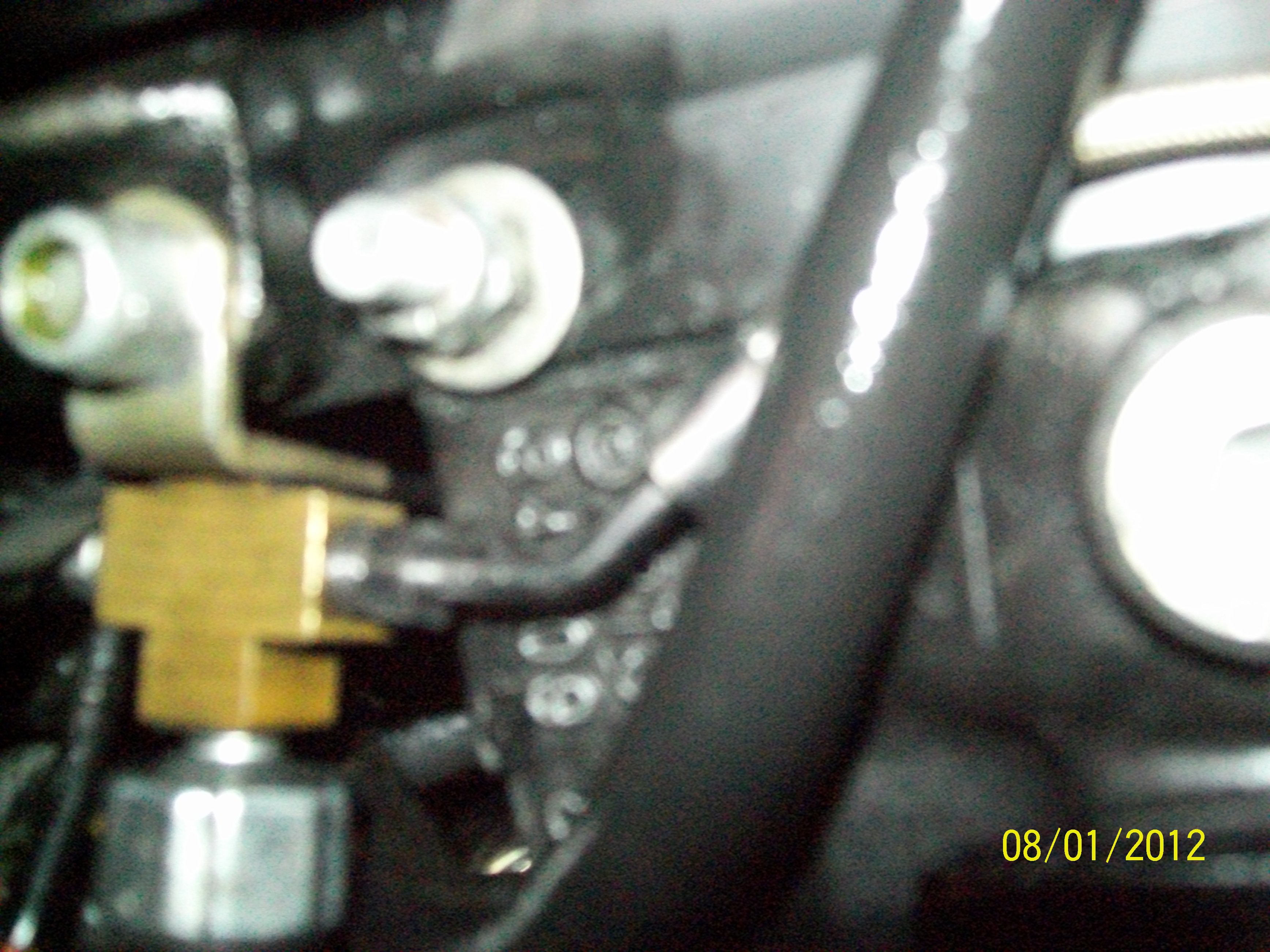

Hallo Gerry, einmal versuch ich es noch.Ich füge eigentlich nur die ganze zeile ein, wie es hier im forrum beschrieben ist.Bild Bremsleitung006.JPG (1 MB)
Jau hat geklapt, vor den Zahlen nach Bremsleitung war eine Leerstelle.
Wieder was da zu gelernt. :idea:
Das Bild ist etwas unscharf Kamera nur so unters Moped gehalten :roll:
Beiträge: 4622
Nee...die Datei darf schon vor dem Hochladen kein Leerzeichen im Namen haben. Nicht erst hinterher rauslöschen. :-)
Hier ist Dein Bild:
http://forum.shovel-head.com/attachment ... %20006.JPG
P.S.: Aber nur ein Bißchen unscharf... ;-)

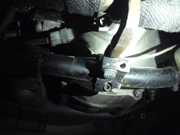

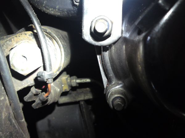

cactus84
Beiträge: 725
Beitrag von cactus84 »

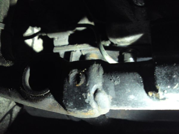

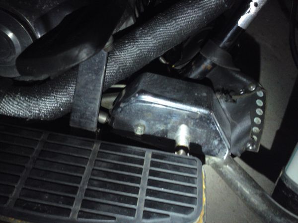

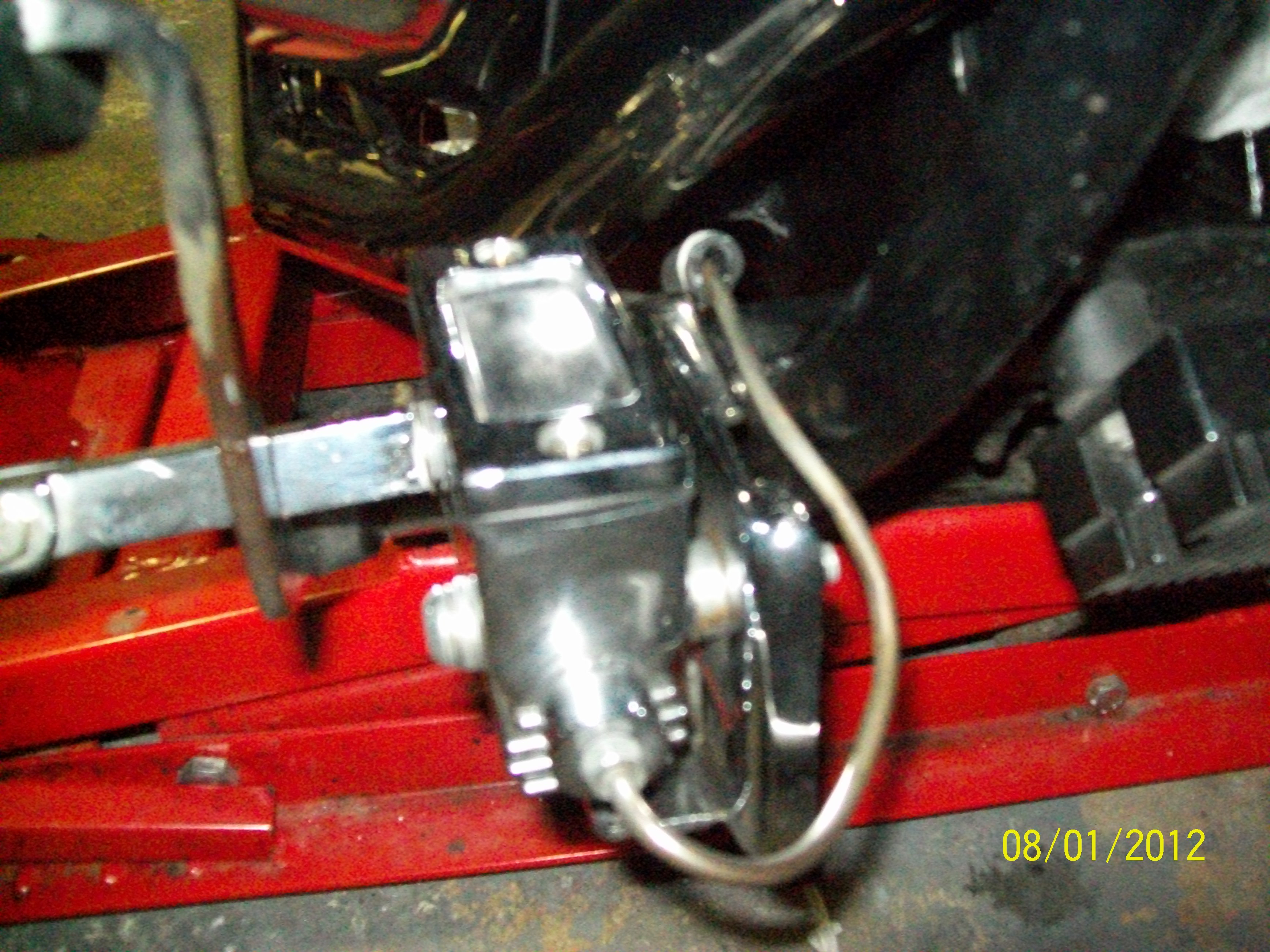

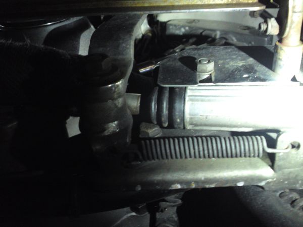

hallo frank,
es sind nicht die besten bilder, aber ich hoffe du erkennst was du wissen willst 8)
FBZ von unten
FBZ (leider unterm cover :P )
Bremsleitung vom FBZ kommend
am getriebe entlang
zum bremslichtschalter
gruss
cactus
