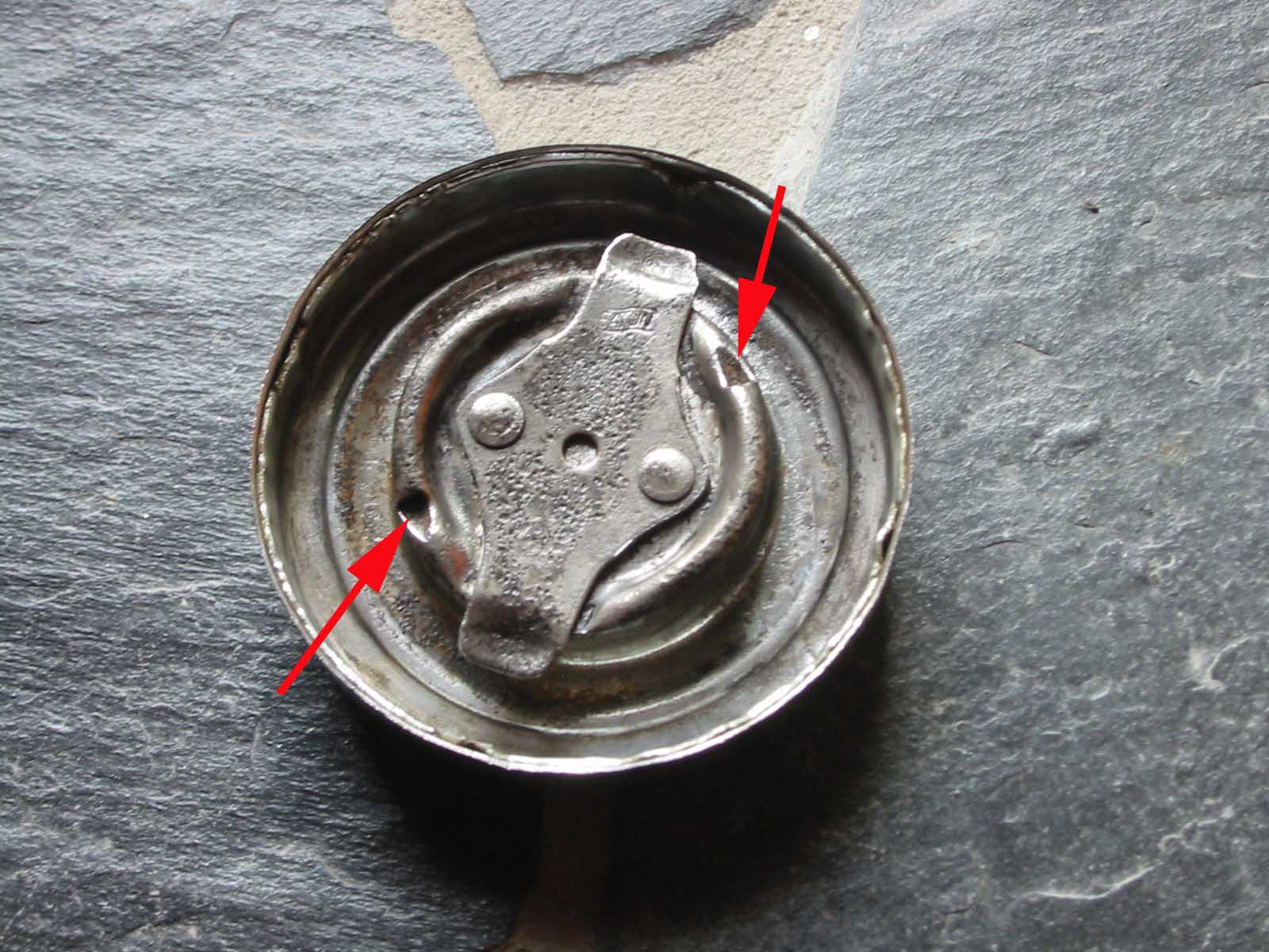

Schnell habe ich ein Foto des rechten Deckels (ohne Dichtung) gemacht.
Er hat diese beiden markierten Öffnungen welche untereinander auch verbunden sind. Haben diese eine besondere Funktion eventuell sogar eine Verbindung nach "Außen", vielleicht irgendwie verstopft? Kennt sich jemand mit diesen Deckeln aus?
Viele Grüße!

Hallo Lisa,
m.e. sind das Entlüfterbohrungen.
Was mich aber stutzig macht, ist dass der Deckel offenbar mal verrostet war und gestrahlt worden ist (erkenntlich an den Narben im Blech des Verschlussbügels).
Und das bedeutet für mich, dass die Bohrungen mit großer Wahrscheinlichkeit mit Strahlsand oder -glas verstopft sind.
Versuch mal den Deckel zu zerlegen in dem Du den Innendeckel herausziehst. Manchmal geht das, da der nur eingepresst ist.

der Deckel wurde nicht gestrahlt sondern er war stark verrostet und ich habe ihn mit Fedox entrostet, daher die rauhe Oberfläche. Es kann durchaus sein dass er innen noch immer durch Rost "zu" ist, ich werde das jetzt mal prüfen. Wichtig war mir nur zu wissen ob dieser Deckel überhaupt eine Entlüftung hat, das scheint ja nun auch so zu sein, also ran ans Werk.
Nochmals Danke und Grüße!

versuchs doch mal mit pressluft, sprüh vorher bremsenreiniger rein dann siehste obs in die "aussenwelt" geht.
gruss uli
Lisa
Beiträge: 169
Registriert: 25.01.2012, 09:04
Re: Tankentlüftung
Beitrag von Lisa »
schon versucht, leider ohne Erfolg. Nun soll der Deckel mal in ein Ultraschallbad, vielleicht hilft dies weiter.
Viele Grüße!

du kannst versuchen die Kerben mit einem Körner zu weiten.
Das Verbindungstück oben am Tank gibt es bei der Early warscheinlich
noch nicht. Das bedeutet das beide Tankdeckel entlüftet sein müssen.
Gruß Chris

Mal ganz ehrlich, auch wenn der Tankdeckel schon Weltkriege überlebt haben sollte. Manchmal ist eben alt = kaputt; und eine Reparatur bringt da nicht viel.
Soweit ich diese Tankentlüftung verstehe, sind die Auskerbungen an der äußeren Seite entscheidend. Der Tankdeckel besteht aus "zwei" Teilen", die zusammengefügt werden. Der Druck soll über, die auf dem Foto, rot markierten inneren Hohlräume durch ein ausgeklügeltes, verzwicktes System nach aussen gelangen.
So wie ich das sehe, kann er dass aber nicht (mehr), weil die innere Oberfläche (da wo der Dichtring gegendrückt) schon ziemlich eingedrückt ist. Der Rost wird sein übriges tun, um zu verhindern, dass von außen der Unterdruck ausgelichen wird, bzw. ein Überdruck nach außen gelangen kann.
Wenn Du das Teil mit Druckluft nicht frei bekommst, wovon ich ausgehen, gibt es zwei Möglichkeiten:
- kauf Dir einen neuen (Nachbau) z. B. beim 45Store.de
- bohre ein kleines Loch (2mm) in den Tankdeckel (nein, da wird nichts rauslaufen)
Beide Alternativen sind auf jeden Fall besser, als wenn sich der Tank zusammendrücken oder ausdehnen würde.

Hallo Lisa,
Warum so ein Aufwand betreiben wenn die Entlüftung zu ist.
Ich würd mir zwei neue holen, da weißt du das es funktioniert und die kosten für dein Modell Stk. 7 Euro, das ist doch fast geschenkt.

Für mich gilt zunächst, falls irgendwie machbar, das Alte bewahren, Asiengedöns muss ich nicht haben. NOS Eaton Deckel findet man noch im Auktionshaus USA, dann aber zu hohen Preisen und durch geziehlte Bastelei kann ich dies in diesem Fall noch vermeiden (machmal aber nicht).
Die obere T-Tankverbindung war damals schon vorhanden muss aber mit dem Vergaser verbunden sein (oben schon beschrieben).
Ich bin zuversichtlich den Deckel irgendwie freizubekommen.
