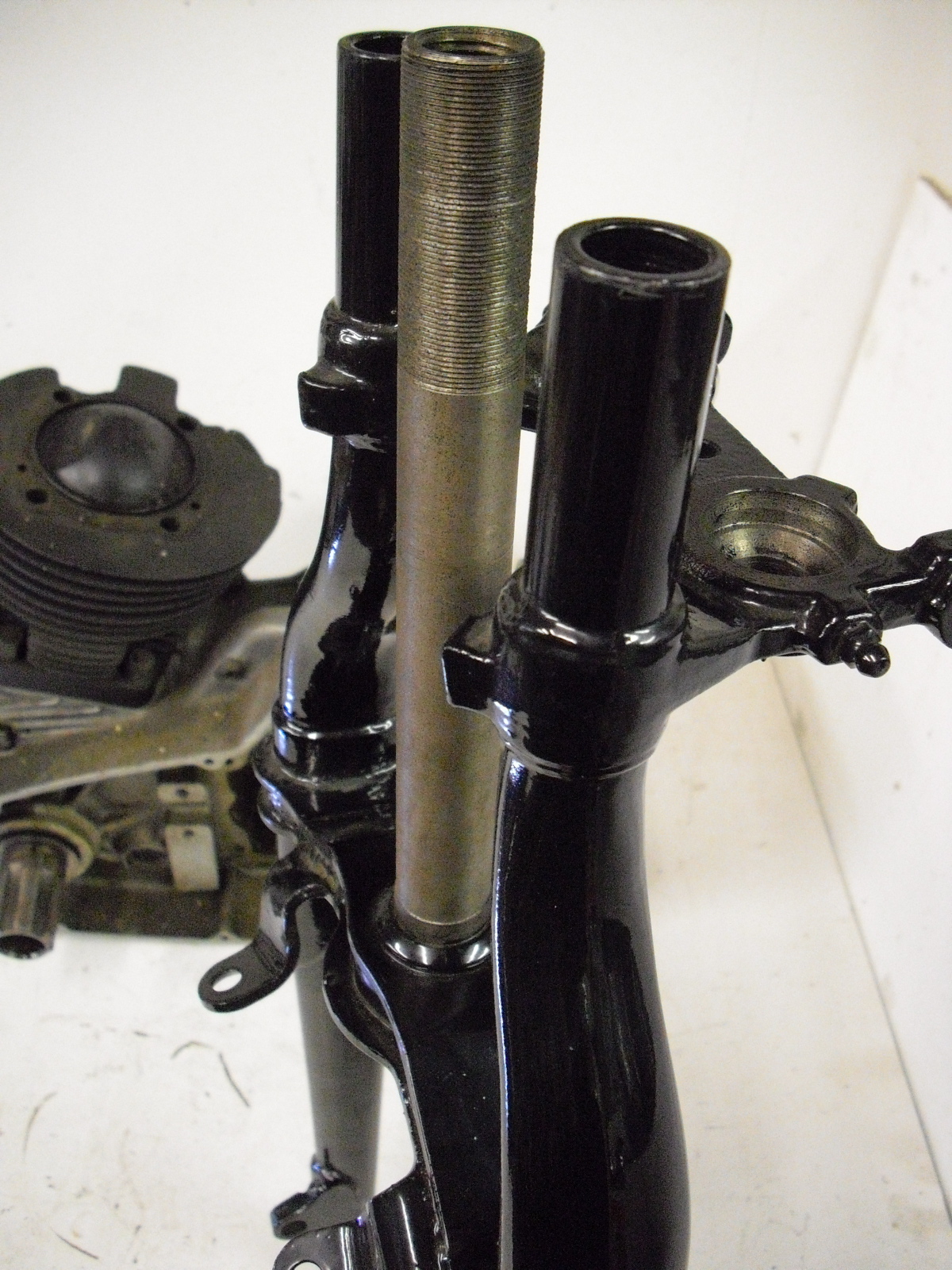

Ich bin erst seit kurzem hier im Forum. Mal kurz zu mir, ich bin 49 J. alt,habe von 81-91 eine 76er Shovel gefahren,bin dann auf EVO umgestiegen und baue mir jetzt wieder eine 79 Shovel im Schwingrahmen auf. Jetzt habe ich hier eine orginal Springergabel zur probe liegen. Hab noch eine Wo. Zeit mich für den kauf zu entscheiden. Wenn ich sie mir aber so ansehe, ist sie aber krumm. Die Code-Nummer für das Orginal stimmt schon mal. Aber ich glaube,das das Gabeljoch u. ein Gelenkhebel schief ist und die Gabel nach unten konisch zu läuft.. Das untere Kegelrollenlager liegt nur an einem Punkt an,oder ist das richtig ? Angeblich soll es eine Off-Set sein. Ich glaube aber, das das eine Inline war und das Joch verbogen ist. Kann mir da mal jemand weiterhelfen, der da kompetent drin ist ? Ich hab mal ein paar Bilder eingestellt.

kommt immer drauf an, was Du zahlen sollst für diese verbogene Gabel (was man so auf den Bildern erkennen kann)
Schlussendlich kann man sehr viel richten, alles ne Frage des Aufwands (und damit den Kosten) die Du reinstecken willst.

wenn Du nicht unbedingt Wert auf original Teile legst, dann bekommst Du für den Preis ne neue Polen Nachbau Springergabel (inline) und die Erfahrung die ich mit so'ner Gabel gemacht hab, ist nicht schlecht. Also ich würde sofort wieder eine kaufen. Der Preis wurde mir dieses Jahr auf der Veterama angebote-> Gabel komplett mit Rocker und Achse
bevor ich eine unfall originale einbaue :?:

dass sehe ich ähnlich wie Bobber. Man soll sich wundern, was eine Restauration einer solchen Gabel verschlingen kann. Vorausgesetzt nach dem Strahlen kommen nicht noch Durchrostungen zum Vorschein.
Nach dem Richten müssen (sollten) die Rocker neu gebuchst werden, wahrscheinlich brauchst Du auch die Bolzen neu. Ob die langen Befestigungbolzen der Federn auch einen weg haben, kann man erst nach dem Auseinanderbau sehen und, und und.
Wenn Du Pech hast muss die Gabel gespachtelt und somit lackiert werden, was auch noch einmal ein erhebliches Loch in den Geldbbeutel reißt.
Ein zweites Mal (beim ersten Mal war es eher Unwissenheit) würde ich diese Preistreiberei der OEM-Mafia nicht noch einmal unterstützen. Ich würde für diesen Schrott nicht mehr als 300 Euro ausgeben.

Fehlkonstruktion wäre es ja, wenns unbewußt falsch gelaufen wäre. Die "Hersteller" nehmen aber für Inline und Offset den gleichen Gabelhauptkörper.
Bei den Originalen sind die Bohrungen für die Lenkrohre ganz anders, eben schräg gebohrt.
Den ganzen Aufwand kann man sich sparen, indem man das eingesetzte Lenkrohr krumm biegt und oben die entsprechende Brücke draufsetzt... :wink:
Bei den Original-Gabeln ist die Lagersitzfläche immer entsprechend schräg angepaßt.

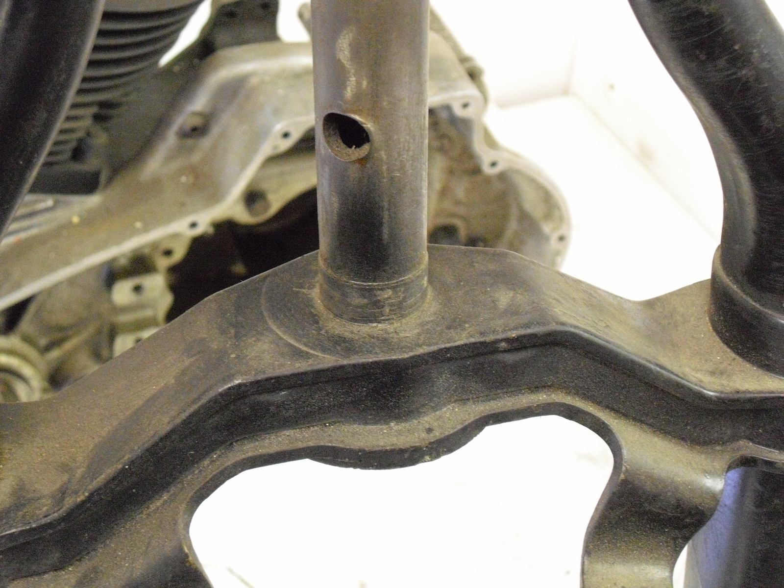

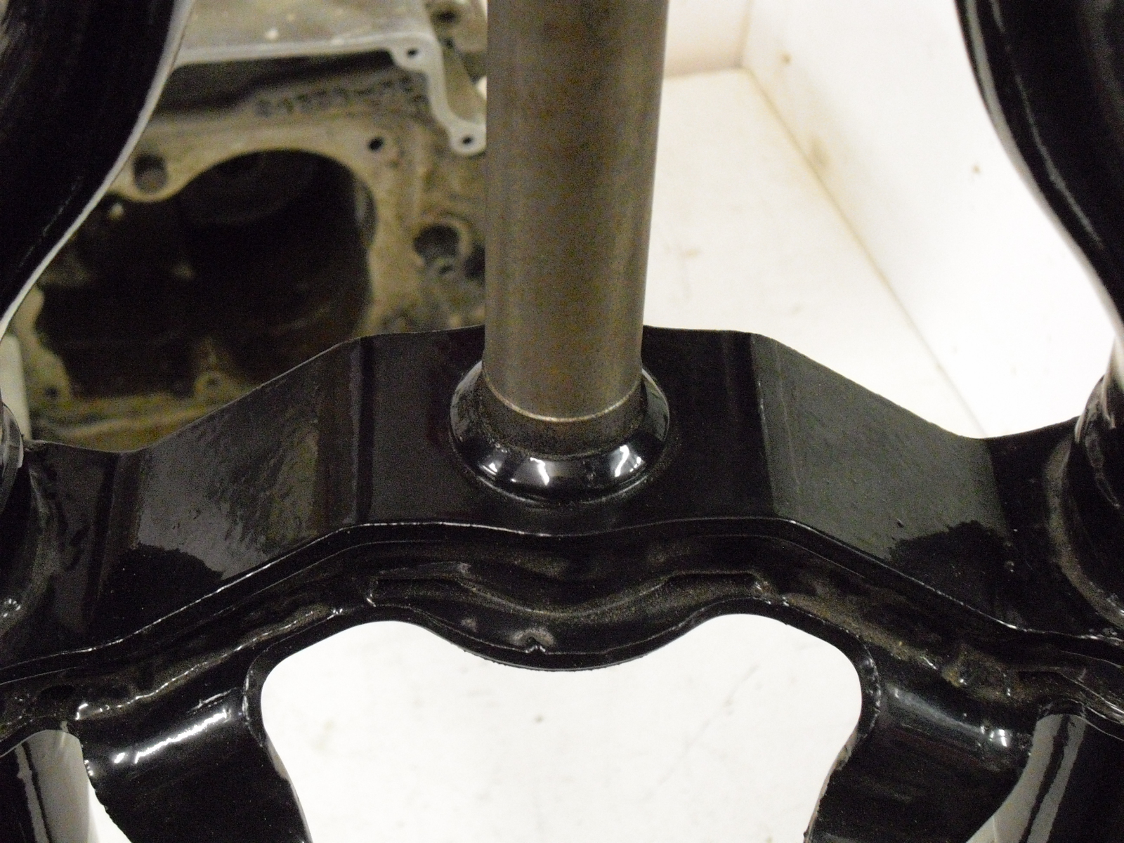

Bei meiner Polengabel war das Gabeljoch gerade, aber die Bohrung war schräg in der unteren Gabelbrücke, also auch die bekannte punktuelle Auflagefläche des Lagers.
siehe Bilder:
http://forum.shovel-head.com/viewtopic. ... ingergabel
Gute Nachbauten sind überfräst, oder haben eine passende untere Gabelbrücke.

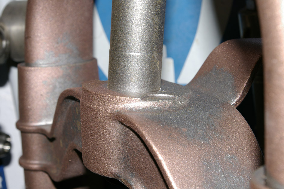

hast Du ein Bild davon? Hab ich noch nicht gesehen, nur die verbogenen
Was ist den das für eine Gabel auf dem Bild???
Ist ne aktuelle OEM Inline

Habe Mist erzählt, fortgeschrittene Demenz..:roll
Hier ein Bild der OEM Springergabel Offline (original paint :D )
Bild CIMG9362.JPG (1 MB)
und hier die Repro Springergabel Offline von V-Twin , vermutlich Made in USA, lange bevor es die Polenknaller gab...
(Steht momentan im Swapmeet)
Bild CIMG9363.JPG (1 MB)
Bild CIMG9364.JPG (820 KB)
Also doch nichts mit überfräst, OEM leicht überfräst, aber vermutlich passendes Unterteil/untere Gabelbrücke schon schräg, V-Twin Repro auch mit passendem Unterteil und nicht überfräst.
Jedenfalls keine verbogenen Gabeljoche wie bei den Polenböllern.
