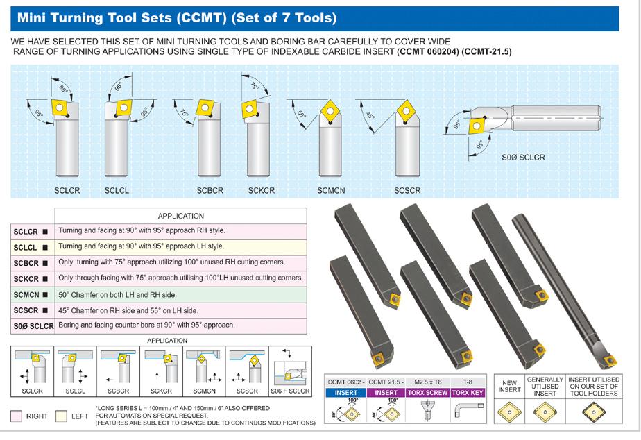

Was die Drehmeissel angeht, gebe ich dir Recht, dass es gerade für den Anfänger mit Wendeplatten wesentlich einfacher (dafür aber auch ein Vielfaches teurer als mit Naturstählen) ist, ein gutes Ergebnis zu erzielen.
Die Wendeplatten und deren Halter sind bis auf ein paar Sonderfälle genormt, was die Sache erheblich erleichtert. Erklärungen zu dieser Norm findest du auf den Seiten der Hersteller (Sandvik - wie trybear bereits sagte, Kennametall, Iscar, Komet, etc.).
Du brauchst für den Anfang eigentlich nur 3-4 Drehmeissel, oft werden Sets angeboten, wobei man aber die Hälfte der Meissel so gut wie nie benötigt.
- SCLCR zum Plan- und Längsdrehen
- SCSCR zum Länsdrehen und Anfasen
- eine Bohrstange
- Abstechmeissel
Hier mal eine gut verständliche Übersicht (die Angaben auf den Profiseiten sind vielleicht für den Anfänger etwas verwirrend).
Empfehlen kann ich für den Hobby und semi-professionellen Bereich die Wendeplattenhalter der Fa. Glanze aus Indien, die ein sehr gutes Preisleistungsverhältnis haben. Die gibt es hier
http://www.hogetex.de/zerspanen/halter- ... tAodETsAOQ oder am günstigsten in England bei
http://www.chronos.ltd.uk/acatalog/
Wendeplatten bekommst auch von denen oder bei eBay aus Betriebsauflösungen (wobei wahrscheinlich die Hälfte davon beim Arbeitgeber geklaut wurde, schliesslich kostet eine Platte gerne mal 10 EUR).
Wenn du Halter kaufst, achte unbedingt auf die Spitzenhöhe deiner Maschine, also Spitzenhöhe minus Auflagehöhe Drehstahl ist gleich die max. Dicke des Drehstahls.
