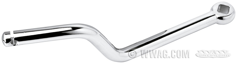

du benötigst so einen Ausrückhebel:

der oben gezeigte Hebel passt nicht beim Aluprimär, der ist für den Blechprimär gedacht.
w&w bietet den hier an:
ArtikelNr: 80-705
Kupplungs-Ausrückhebel, für originale oder Suicide Fußkupplung und Aluprimär, für Big Twin 1965-1967 mit Mousetrap, verchromt, ersetzt OEM 37052-65
...habe den aber noch nie verbaut gesehen.
Sieht für mich so aus, als würde der nicht zwischen Tank und Primär laufen, sondern nach vorn über den Magnetschalter gehen...
...wollte ich nur mal anmerken - vielleicht kennt sich ja jemand damit aus....

wenn es der Hebel ist, den ich im Kopf habe, glaube ich nicht, dass das passen kann. Der Hebel ist so kurz, dass er nicht über die Kante des Primärantriebes passt.
Die Mousetrapp betätigt aber die Kupplung über eine Stange, die parallel laufen sollte. Das wird mit dem von Fauli abgebildeten Hebel nicht passen, es sei denn man baut die Mousetrapp schräg an, was auch nicht so dolle aussieht.
Möglich wäre vielleicht die Mousetrapp über einen Seilzug laufen zu lassen, ob das so funktioniert, wie es soll :?:
Ich würde wahrscheinlich versuchen, einen Hebel so zu biegen/schweißen/anpassen, damit dass so passt, dass man ein Gestänge wie beim Blechprimär einhacken kann.
