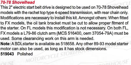

Bei Motorcycle-Storehouse steht unter der SH 600 Version
Bild BDL600.JPG (47 KB)
Jetzt die Frage
Gilt das nur für den SH 600 Antrieb oder auch für den SH 500
Ich möchte eigentlich nicht meine Öltankhalterung abflexen.
Fahre FXS
Gruß Jaggeomo

Beim SH 600 steht aber auch etwas von einem gekürzten
Startergehäuse.
Das verändert die Lage des Starters doch auch.
Hast du oder jemand anders ein paar Bilder vom Einbau??
