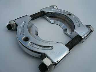

da gebe ich Dir vollkommen recht . Ohne viel Geld kann man sich aus diesem Abzieher / Lagertrenner mit 2 Gewindestangen einen prima Abzieher für das Lager bauen . Den gibt es in verschiedenen Größen:

es gibt diesen Abzieher in verschiedenen Größen . Man muss nicht unter das Lager damit kommen , sondern die Rollen entfernen und dann auf den Lagerring den Abzieher ansetzen . Dann funktioniert es schon .

Ohne viel zusätzliches Geld kann man sich aus diesem Abzieher / Lagertrenner mit 2 Gewindestangen einen prima Abzieher für das Lager bauen .
Stimmt, dafür mußt Du ihn aber schon mal gekauft und liegen haben, ich hab viel Werkzeug aber das Teil auch nicht. Und wie das schicke Teil so aussieht ist es auch nicht für umme zu bekommen.
Ich hab Deinen Text mal unter Verletzung des Copyrights edditiert :roll: :wink:
incl. Versand für unter 20 Zacken inner Bucht ist akzeptabel...finde ich.
