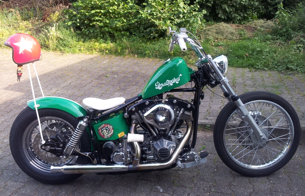

Ist ein selbst zusammengebratenes Bremspedal, hat aber die FL Pad "Aufnahme"..
Siehe Anhang, da erkennt man es halberlei..

Causy, schickes Mopped, gefaellt mir sehr gut
Re: Bestellt jmd. die Tage bei Jan Willem Boon in NL?
danke..

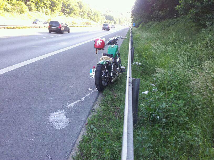

hatte grad alles fertig da hab ich 1000m vor der heimausfahrt auf der bahn bei der rückfahrt von der SR2012 einen kolbenklemmer gehabt..
hab die ölablasschraube verloren und 3l öl auf der bahn verteilt, bevor sie verreckt ist..
aber war nicht viel dran, neue kolben, kolbenringe, nächstes übermass..
glück im unglück, dass nicht viel dran war und ich mich nicht auf die fresse gelegt hab bei dem ganzen öl in der bremse, am reifen, rücken bla bla..

hallo causy,
ich bin eigentlich kein fan von mitschwingenden heckfendern, weil da meistens so ein hässlicher spalt zwischen sattel und fender entsteht. irgendwie fehlt da die richtige verbindung zwischen rahmen und hinterteil.
wie es scheint, hast du das problem bei dir gut in den griff gekriegt.
die meisten pflanzen den sattel direkt auf den rahmen, so dass nach hinten nichts übersteht, wo das heckteil anschlagen könnte. wenn ich das richtig sehe, hast du bei deiner mittels einem bügel den sitz nach hinten und oben verschoben. dadurch entsteht ein fließender übergang zwischen dem schwingenden heck und dem rest vom moppet.
gefällt mir echt gut.
