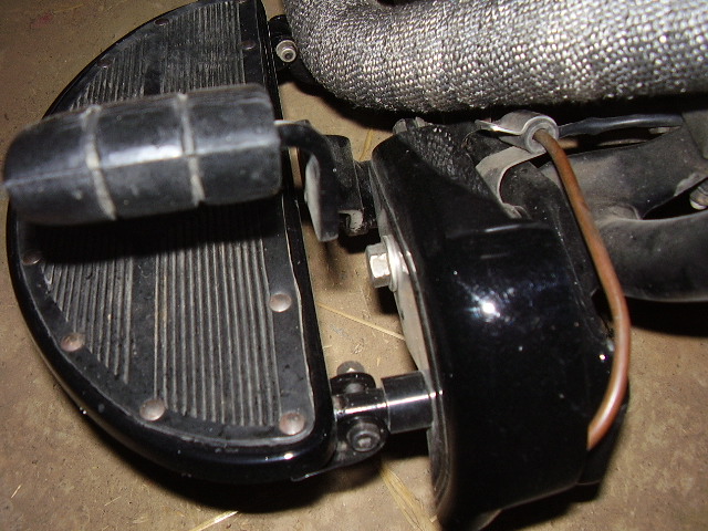

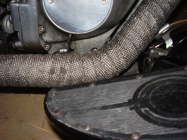

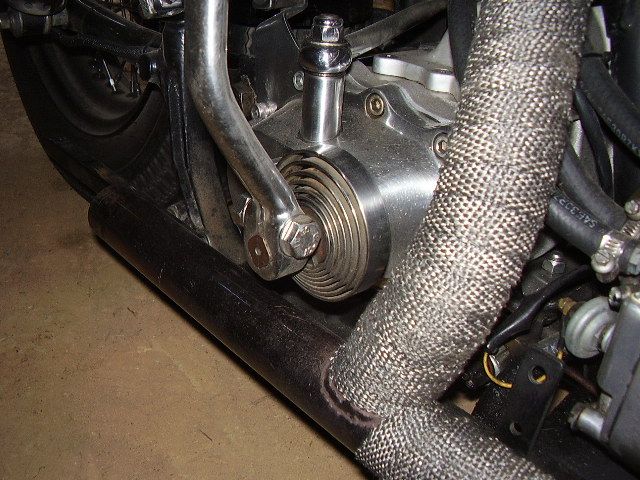

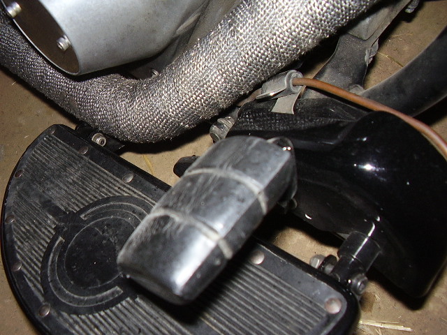

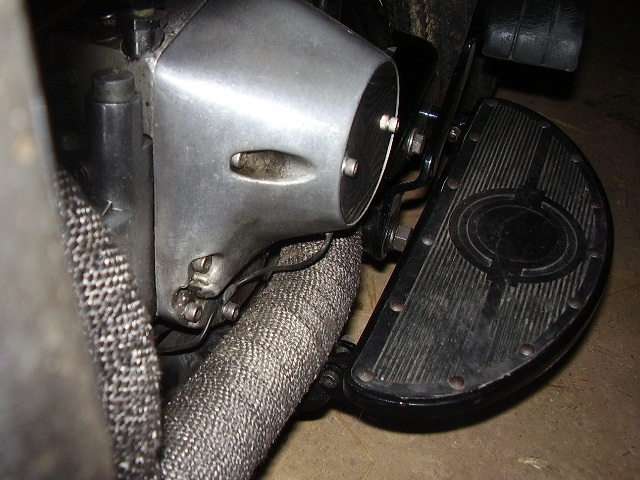

Moin Tintin,
hier mal ein paar pics von meiner 71er. Ich hoffe, es hilft die weiter.
Hoschi
Hoschi

Bedankt, das hilft auf jeden Fall weiter. Was ist das für ein Krümmer?Hoschi hat geschrieben: hier mal ein paar pics von meiner 71er. Ich hoffe, es hilft die weiter.
Zwischen dem Gabelkopf von der HBZ-Druckstange und dem Krümmer sind bei Dir ja einige mm Platz trotz Umwicklung, das ist bei meiner deutlich enger. Genauso beim hinteren Krümmer zur Kickerfeder, der okinaale 2-in-1 kollidiert da um min 5mm, der Paughco hat auch nur einen Hauch Platz. Ich muss mal messen, wie weit das Getriebe gespannt ist. Wird wohl doch eine größere Aktion....
