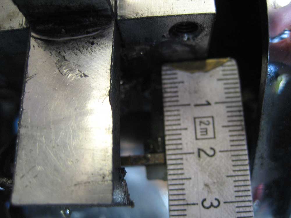

jetzt verstehe ich erst, wo Dein Problem ist. Also der Hebelstarter funktioniert folgendermaßen:
Durch das Ziehen des Hebels drückst Du das Anlasserrad gegen den Starterkranz. Wenn das Anlasserrad nicht einrasten kann, drückst Du den Hebel weiter durch, quasi gegen einen geringen Widerstand. Das ist der Widerstand der Federn, die sich am Ausrückmechanismuss des Hebelstarters befinden.
Irgendwann kommt es zum Kontakt innerhalb des Hebelstarters das Anlasserrad, welches ja zu diesem Zeitpunkt gegen den Starterkranz drückt, dreht sich und rastet in den Starterkranz.
Ich habe die vier Inbusschrauben der Abdeckung mal schnell abgebaut, damit Du erkennen kannst wie groß der Abstand vom Gehäuse zur Kontaktplatte ungefähr sein muss, ca. 2 cm.
