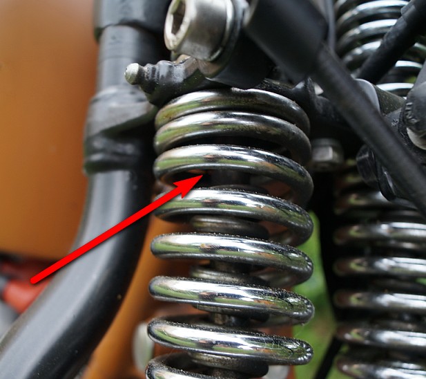

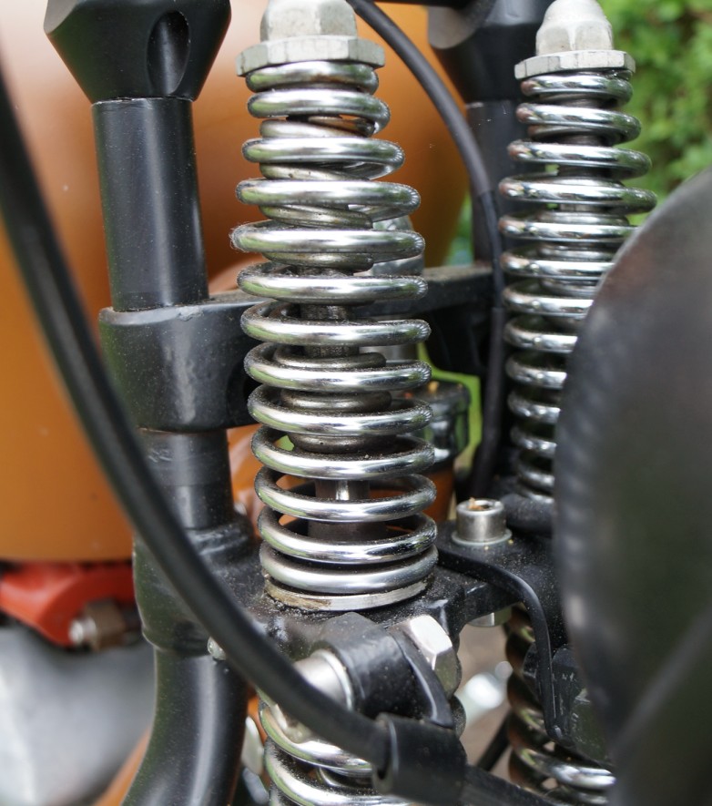

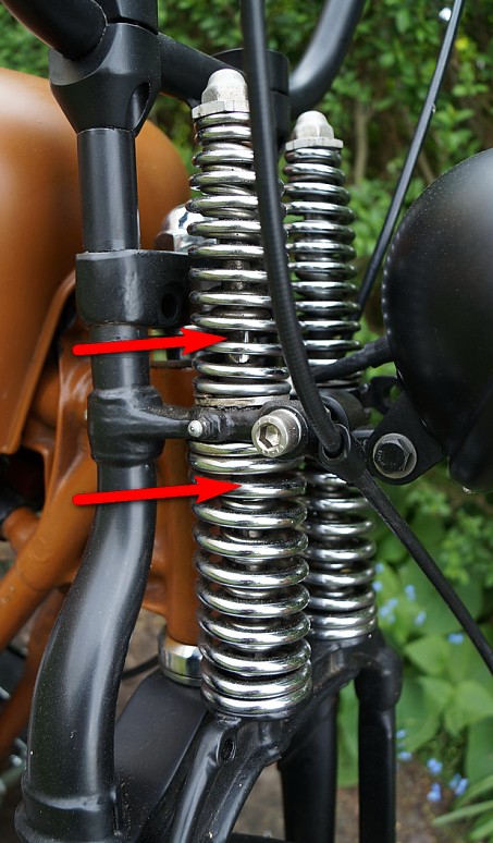

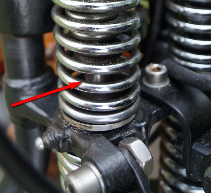

bei erneuter Inspektion meiner Springer-Gabel hab ich folgendes entdeckt:
Die inneren Federn sind so kurz das sie teilweise keinen vollständigen Kontakt oben und unten haben, ist doof zu beschreiben, vielleicht sieht man es auf den Bildern.
Im Prinzip schweben sie nutzlos in der Gegend rum, erst wenn die Gabel min. 2cm nach oben oder unten federt bekommen sie Kontakt. Ist das normal so?
Also da wo die roten Pfeile hinzeigen hängt die innere Feder in der Luft.

War bei meiner Nachbauspringer das gleiche Problem. Die klapperten im Standgas sogar hin und her. Hat mich aber nie gestört und ich hab's so gelassen.

das gehört so, die Federn verstärken quasi den Druck der äußeren Federn, wenn sie eintauchen, weil dann doppelter Federdruck :idea:
Die düneren Federn werden, bevor sie eingebaut werden, im Schraubstock ge- bzw. verbogen, dann klappern sie auch nicht.

das mit den inneren federn ist tatsächlich so. sie ergeben eine progression beim starkein ein-bzw ausfedern und sind gebogen, damit sie nicht klappern und auf der stange unmotiviert rauf und runter dengeln.
passt schon 8)
gruss zottel

das mit den oberen inneren federn ist daher, das wenn ich hart anfahre und das vorderrad den boden schlagartig verlässt die gabel beim ausfedern nicht zu weit rausgeht , also negative progression..... :lol: .......
jez mal ernsthaft....die gabel ist wie alt ?.....etwa 70 jahre und mehr ?.....die strassen hatten zum teil noch riesen schlaglöcher und waren nicht überall befestigt....krieg?....man wollte wohl verhindern, das die äusseren federn beim ausfedern auf block gehen wenn man ein schlagloch erwischt.....oder so....
gruss zottel

mit dem gespann-betrieb haben die kurzen federn nichts zu tun, in Bigtwin gespannen mit springergabel waren unten innen größere federn, welche auch länger waren. Sie haben ca. 2cm durchmesser (hab ich gerade geschätzt) und die sind fast solang wie die unteren äuseren.
Hab mir meine springer in einzelteilen zusammen gekauft, und beim federsatz war ich nicht wachsam - hab nen federsatz für Gespanne gekauft.
Naja, alles zusammen gebaut und siehe da: Da hat mal sauber garnix gefedert. Viiieeeel zu hart!!! Also hab ich die großen inneren wieder rausgemacht, seit dem ist alles perfekt!
Momentan hab ich unten garkeine inneren federn drin, und da schlägt nix durch und geht nix auf block oder sonst was!!
Rein von der Idee her, diese als federwegsbegrenzung einzubauen, da haben sich die Jungs in Milwaukee schonwas bei gedacht, aber in der dimesionierung, da lagen sie leider total verkehrt! Denn:
Wenn die gabel soweit einfedert, bis die kurzen federn kontakt kriegen, dann ist das ein brutal harter anschlag, eben wie auf block.Denn diese Federn sind viel zu hart um durch den kurzen stoß einzufedern. Bin mir sicher jeder der die inneren federn schonmal in der hand hatte und versucht hat die zusammen zu drücken, versteht was ich meine.
Meine meinung: Diese inneren federn sind total überbewertet :D
...und der Ammi an sich ist auch nicht gerade für seine Ingenieurskunst bekannt!
