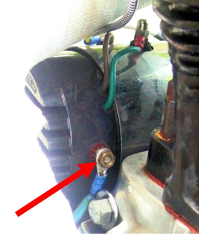

ich habe an meinem Eisenschwein eine LiMa mit integriertem Regler von Cycle Electric verbaut.
Da ich eine "kleine" Batterie mit niedriger Kapazität verbaut habe, habe ich den Regler für Low Charge genommen (WW 13-694)
Bei dem Anschluss habe ich allerdings so meine Probleme:
Den Anschluss "B" habe ich direkt an Plus an die Batterie angeschlossen, was mache ich mit dem anderen Anschluss an der LiMa bzw. dem Regler?
Danke

Hi ,
entweder klemmst Du dort eine Ladekontrollleuchte an , oder gar nichts . War denn keine Beschreibung dazu ?

Danke für deine Antwort.
Doch, eine Beschreibung war dabei, habe diese aber irgendwie verlegt und war mir nicht mehr ganz sicher.
Was sollte ich denn dann für eine Spannung bei laufendem Motor an der Batterie messen können? Verhält sich ein Low Charge Regler wie ein "normaler" Regler? 14,4V wie bei einem Auto?
Daniel

Hi ,
für Deine Lima trifft die Beschreibung nicht in allen Punkten zu . Deine Lima ist mit integriertem Regler , deshalb hast Du die Anschlüsse L und B . Und sie ist vom Werk aus schon polarisiert ( siehe unten ). Also hast Du alles richtig gemacht und kannst starten . Auch bei dieser Lima muss ca. 14,4 Volt an der Batterie bei laufendem Motor anliegen .
