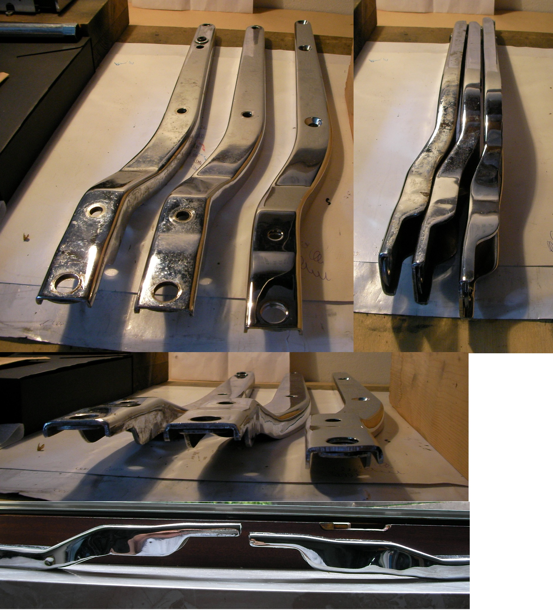

Hier mal ein Vergleich von FX zu FL Struts.
Auf dem Foddo sind links die beiden Struts von der FX und der rechte Strut ist von der FL.
Der Unterschied zwischen FX und FL Struts sind ca. 7-8mm, was dann ingesammt ca. 15 mm mehr Breite bei den FL Struts ausmacht.
Gruß Otter
BenniGun
Beiträge: 1298
Wohnort: Wernigerode
Re: Abstand Fenderstruts
Beitrag von BenniGun »
:D so jetzt ist es geklärt
konnte ja auch nur an den Struts liegen bei gleichen Rahmen
besten Dank Otter
