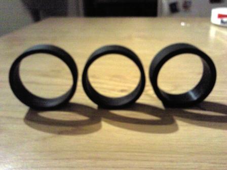

Hier noch einige Fotos
ganz links ein zwar Materialtechnisch gutes, aber zu großes Rubberband eines namhaften Herstellers, mitte ein nach nur 6 Monaten hart und rissig gewordenes, angeblich USA Made, Rubberband eines nicht ganz billigen Versandhauses, rechts eines meiner Rubberbands.

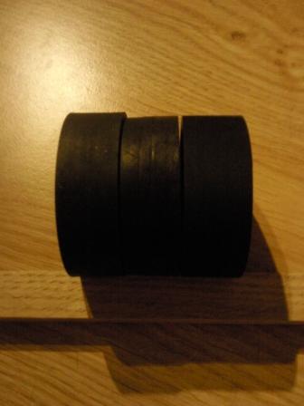

hier nochmal aus anderer Sicht

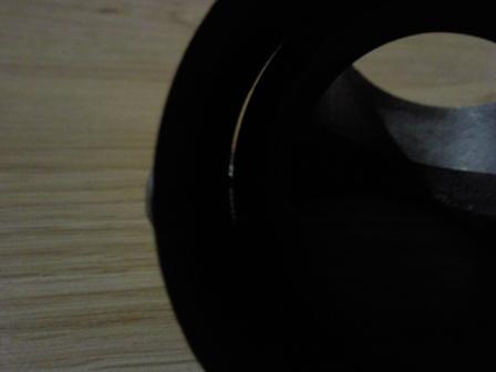

hier sieht man links den Spalt des zu grossen Rubberbands

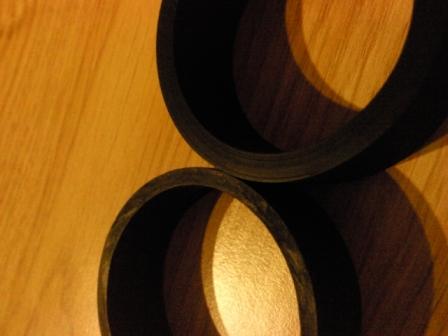

hier noch ein Bild der Wandstärke
