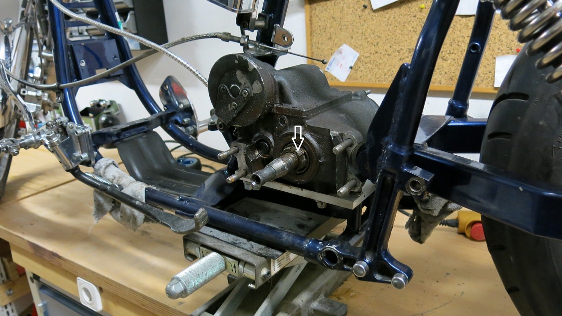

mit Getriebehauptwelle meine ich die am Foto markierte Welle.
Als Kardan bezeichne ich die Nuten auf der Welle.

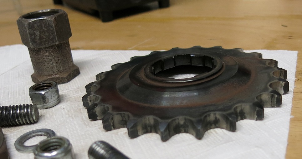

Es wahr dieses Ritzel verbaut
ohne Spacer ??

Sevus Schribi,
ok, es ist so wie ich mirs gedacht habe......das von dir markierte Teil ist das 4.te Gangrad........dies ist ein Zahnrad mit Ritzelaufnahme.......wie auf dem Foto zu erkennen ist, steckt der Spacer noch auf dem Gangrad.....diesen bekommst du aber nur komplett mit dem WeDi runtergezogen, da der Spacer einen Bund hat, um die Lagerwalzen auf Position zu halten.....
die Getriebe Hauptwelle ist die Welle, wo durch das 4.te Gangrad läuft, und vorne ein Konus hat.......
Gruß Jacky
Ps. solltes du nicht klar kommen, schmeiß das Ratched Top in Kofferraum, und komm am 18.01 auf unsere Winterparty ins Clubhaus nach Silz/Haiming.....ist von dir nur ein Katzensprung........

das ist nicht die Hauptwelle, sondern das 4. Gangrad.
Somit gilt das was Freund Jacky geschrieben hat.
