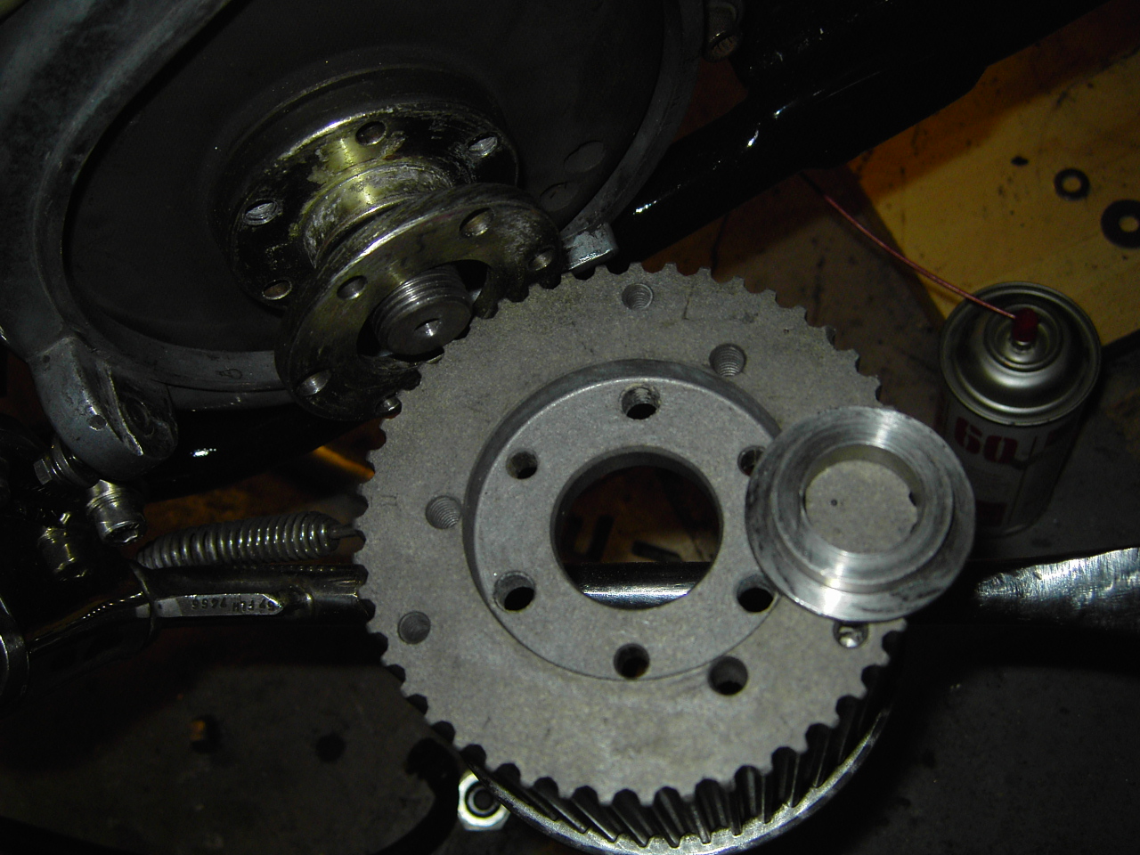

man kann die Stahlverzahnung von dem Alupully lösen und den ausgemessenen Versatz dort hinterlegen. Somit greift die Verzahnung wieder zu 100%, habe das Problem so gelöst.

PICT5418.JPG (486 KB) hoffe das Bild ist so aussagefähig, die Unterlegscheibe die auf dem Pully liegt habe ich mit Zentrierrung extra dafür gedreht.

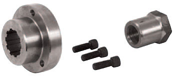

keine Ahnung ob ich da jetzt nicht mitkomme, aber die Insert's gibt es in
versch. Offset Größen.
Warum nimmst Du nicht sowas und änderst es im Bedarfsfall ab?

Bei mir ist die stahlverzahnung nicht mit dem Pulley verschraubt, sondern nur verstiftet. Ich bin mir nicht sicher, glaube aber, dass meine Verzahnung nicht über so einen Absatz verfügt wie auf dem Bild von holzlenker zu sehen.
Die stahlverzahnung ist 20mm tief, davon tragen die letzten 6,5mm nicht. Ich zieh das jetzt mal fest und probier das so.
