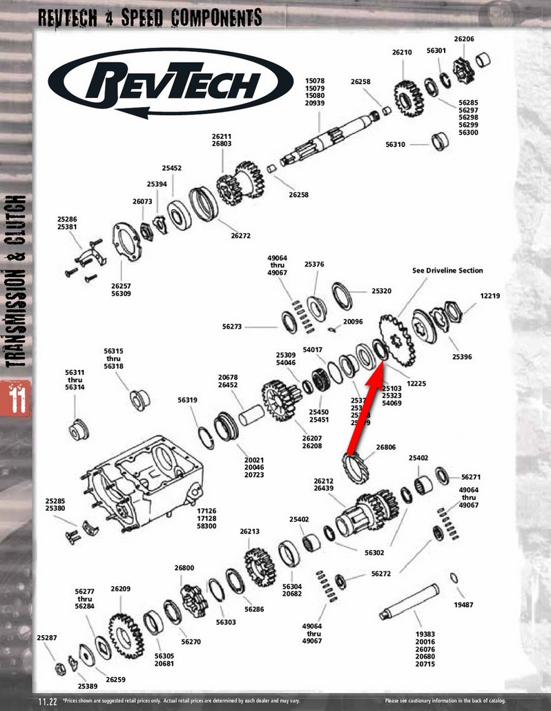

Das hier habe ich aber dafür gefunden:
Bild 2014-04-22_140829.jpg (176 KB)
Das mit dem roten Pfeil fehhlt bei mir... Sprocket Spacer, gibt es immer im 5er Pack... brauche ich das überhaupt?
Und welchen kleinen Simmering meint ron??? :?:

scheiß Situation mit dem Getriebe, wenn es nach dem Zusammenbau noch immer sifft, hatte ich leider auch schon.
Der kleine Simmerring könnte auf deinem Bild 5 Teile weiter links als der rote Pfeil sein, die Nr. 25309. Er sitzt im 4. Gangrad zur Kupplung hin und hält das Öl auf, dass durch die Messingbuchse im 4. Gangrad noch durchsifft.
Diese Scheibe hinter dem Ritzel kenne ich so nicht. Auf anderen Bildern, z. B. im Clymer oder im Original Teilehandbuch ist der nicht abgebildet bei Getrieben bis 78. Danach hab ich keine Ahnung von.
Ich würde in deinem Fall auch den kleinen Simmerring verdächtigen.

der kleine SiRing müsste OEM#12022 sein, der Spacer 35171-37 (bis Bj.'77), dann 35070-77 bzw. gabs ab '77 noch ein paar Versionen...
Google mal pdfmotomanual, da findest downloads für Manuals und Part Catalogues....
in der Rev Tec Zeichnung müsste der kleine Siring #25309 bzw. 54046 sein, die Spacer# wird vom roten Pfeil verdeckt, gibts dort 4 Nummern beginnend mit 253..., die Scheibe Sprocket Spacer 12225 kenn ich nicht.

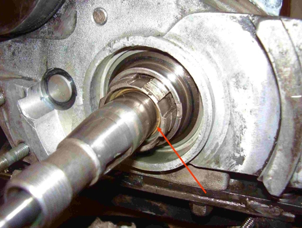

Beitrag von Hoschi »
Hier siehst du ihn. Das Ritzel fehlt hier, aber es ist nicht im Weg. Mit einem Drahthaken o. ä. kannst du den Simmerring durchstoßen und dann rausziehen. Er sitzt meistens nur sehr locker im 4. Gangrad.
Überprüf die Sitzfläche im Gangrad auf Beschädigungenm bevor du einen neuen Dichtring reindrückst.
Hoschi

Ok, verstanden, den bekomme ich ohne das Getriebe zu öffnen raus.
Rein logisch würde ich aber vermuten dass, wenn der undicht ist, es eher vor dem Ritzel siffen würde?
Bei mir ölt es aber zu der zum Getriebe zeigenden Ritzelseite... da würde ich eher denken das es da raus suppt? Grüner Pfeil.
Hab ich jetzt einen Denkfehler?
