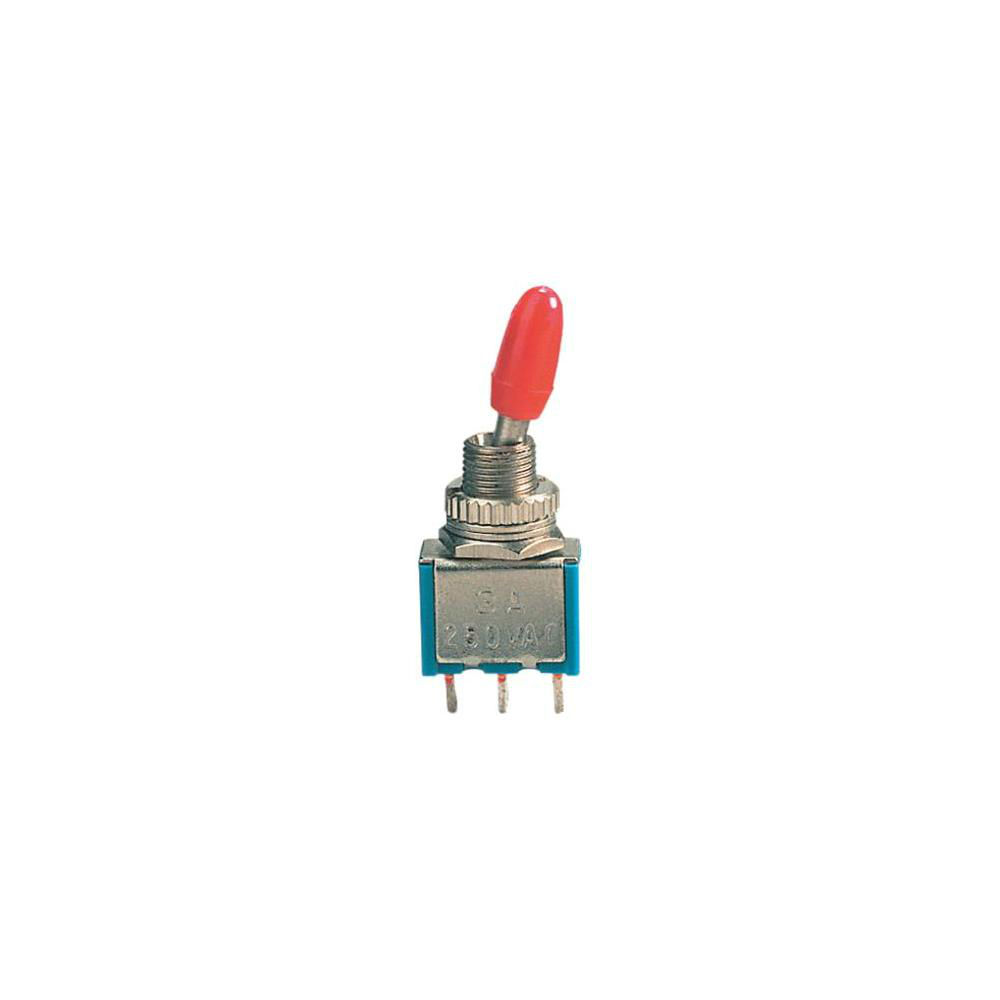

N´Abend,
ich habe mir aus´m Elektronik-Markt (gibt´s natürlich auch bei z.B. CONRAD) zwei Kippschalter (siehe Foto) für´n paar Cent gekauft und die mit der Taster-Verkabelei angeschlossen.
Habe die "Old Style" Armaturen (vorher waren da diese Druckknöpfchen dran, die trotz Sekundenkleber immer wieder abgefallen waren).
Bei mir geht sogar -ohne Austausch des Blinker-Relais- die Warnblinkfunktion (allerdings mit nur zwei Abnehmern (Ochsenaugen) am Lenker, hab´ hinten keine Blinker).
Grüsse shovelix

die Schalter sind wirklich super, wenn man keine Taster mehr möchte...
würde sie auch nehmen, wenns nix anderes geben würde... Schalter fürn paar Cent, haben bestimmt schon viele für ihre Harley gesucht... fällt kaum auf!!!
